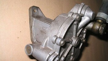

Habe nen Audi gekauft, 2.3e .. Unterdruckpumpe macht geräusche, habe gelesen man kann sie einfach ausbauen ,.. wo sitzt sie ?
Hi
Servus,
die findest glech hinter dem dicken Wasserschlauch rechts am Motor.
Muss sie ersetzt werden oder kann man sie reparieren? Habe gelesen, dass man sie von Ölablagen reinigen und nachspannen kann.
Du kannst sie wieder instandsetzten.
Die Unterdruckpumpe ist am Zylinderkopf auf der linken Seite zwischen den Zündkerzen des 2. und 3. Zylinders montiert.
Bau sie aus, schraub den Deckel ab, sprüh alles mit Bremsenreiniger aus und lass sie trocknen. Dann Deckel wieder draufschrauben und Pumpe wieder einbauen. Hat bei mir vor 3 Jahren auch geholfen. Seitdem ist bei mir auch Ruhe.
Ok, Spezialwerkzeug o.a brauche ich nicht oder ? Ich habe keine Ahnung wie der Motor überhaupt aussieht xD
Danke für die Bilder Mash
Nein benötigst du nicht.
Dein Motor wird so aussehen, das rot umkreiste ist deine Pumpe.
