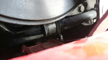

Hab was gefunden.
Da ist das linke Gummi locker, in ist das verbunden? Bzw wie wird das dicht gehalten?Habt ihr da eine Lösung?
