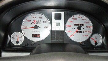

  • Der große Zeiger ist ca. 50mm lang von der Welle bis zur Spitze. Der kleine 25mm.
    Die Welle hat einen Durchmesser von 0,95mm.
    Es gibt hier paar Threads zur Tachobeleuchtung. Einfach mal suchen. Vorsicht beim Zeiger abziehen von UN4 KI's und späten VDO's.
    Die kann man nicht durch bewegen des Zeigers gegen den Uhrzeigersinn abmachen.
    Hier mal mein KI.
