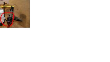

  • Ja kann daran liegen. Das Zündschloss besteht ja aus 2 teilen, einmal das Plastikteil unten dran, wo der Stecker dran kommt und wo das bei dir wahrscheinlich auch defekt ist und das Metallschloss, wo der Schlüssel rein kommt.
    Das Plastikteil (Zündanlassschalter) kostet bei Audi glaube um die 40 €, kannst aber auch in der Bucht kaufen.
    Wegfahrsperre erkennst du das, da so ein Schwarzes dünnes Kabel noch mit dran ist, siehe Bild.
  • Bei ner wfs würde der anlasser drehen ;) er würde dann nur nicht starten!
