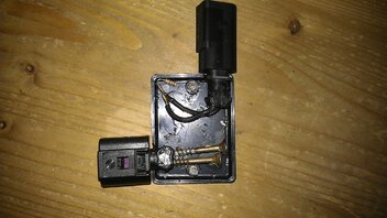

    Somit ist mir die Entscheidung auf 10c-Tuning :this: leicht gefallen. So ne Powerbox bekommt man um 50 Euro, das tut nicht weh, auch wenn der Leistungsunterschied nicht gewaltig ist.
    Mein "Problem" an der Sache ist aber nun, dass ich anscheinend noch einen älteren TDI hab, wo es den benötigten 8-Pin Stecker nicht gibt.
    Hat jemand Abhilfe für dieses Problem?
  • Ideale Zwischenlösung für deinen Geldbeutel, aber nicht für dein Motor!
    Meistens wird damit nur der Temperaturfühler ausgehebelt und dem Steuergerät dauerhaft eine sehr niedrige Temperaturvorgetäuscht damit mehr Sprit eingespritzt wird.. Auf die Dauer (in meinen Augen noch nichmal als Zwischenlösung!) brauchbar.

  • Raphael was redest du :)
    So eine Tuningbox, bringt doch nix!
    Da werden lediglich dem Steuergerät falsche Werte vorgegaukelt, damit der fetter einspritzt!
    Was denkst du was so eine Tuningbox sonst bringt.
    Wurde auch mal bei Grip getestet an einem A4 2,0 TDI...das Ergebnis könnt ihr euch ja denken....insbesondere schon zwei Mal bei irgendeiner NonameBox für 50€....
    Dann spende den Fuffi lieber für krebskranke Kinder bevor du ihn in sowas investierst. Dein TDI wirds dir danken und die Kinder auch!

  • Also bestellt ist das Ding leider schon. Sollte morgen da sein. Dann probiere ich es mal bei Dad's A4 aus, der hat den richtigen Stecker.
    Ich will mich selbst überzeugen, wie sich das Ding auf das Auto auswirkt und ob es die 50 Euro wert ist.
    Wenn der Spritverbrauch dadurch steigt, muss man halt ungefähr abschätzen, ob es die erfüllte Mehrleistung auch Wert ist.

  • Du wirst begeistert sein, wenn das Ding eingebaut ist ( :sironie: )
    Nein im Ersnt. Probiers aus. Vielleicht ist es ja genau diese Box die alles anders macht.
    Der Verbrauch wird sicher steigen, da er ja fetter einspritzen wird.
    Das bringt auch tatsächlich mehr Leistung, aber eben vlt 5 PS :)
