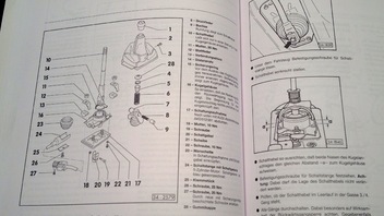

Servus,
hatte ich bei meinem Coupe auch...
sah aber etwa so aus
bau die schaltkulisse um und du wirst wieder ruhe haben ![]()

Moin, das habe ich erst gestern an meinem Avant gemacht.
Dazu muss "nur" die Mittelkonsole raus.
Das Schaltgestänge kann drin bleiben, da du praktisch alles von oben drüber schieben kannst.
Hier mal ne explo zeichnung: KLICK!
Teile die du brauchst:
Kugelgehäuse - 893 711 334 B
Sicherungsring - 893 711 511 A
Kugelkopf - 893 711 118 E
Das würde ich mindestens mit tauschen. Natürlich geht auch mehr ![]()

Wenns darum geht nur günstig wieder flott zu bekommen nimm nur den Ring.
ICh hab alles getauscht da sich das ganze über die jahre abnutzt. Wenn ich da schonmal eh alles zerlegt habe, habe ich eben das nötigste erneuert.
Der ring kostet beim Freundlichen 1,09€ ![]()
