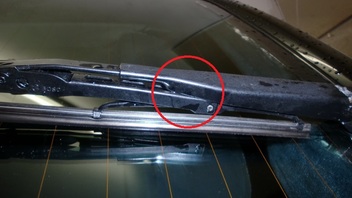

Wie isn das überhaupt? Ich hab um ehrlich zu sein noch nie nen Wischerarm wechseln müssen, immer nur die Gummis... Sitzt der Arm mit der Mutter auf dem Wischermotor oder wie?
kappe abrupfen, große mutter lösen und arm runternehmen
grade erst beim umbau auf aerowischer hinten gemacht
Alles klar. Wie ich das herausgelesen habe kann man ja jeden zweiten Wischerarm der VAG rantüdeln, der originale ist ja nun weder schön, noch funktioniert er in meinem Fall, also werd ich mal die Blicke schweifen lassen welchen ich dem braunen verpasse.
Und sag mir dann bescheid, brauch auch einen.
Und denk dran: du hast hinten eh kein Wischwasser
gut passen tut zB der vom golf5 Tiguan etc
habe ich bei mir dran
Habe bei meinem auch seit einiger Zeit. Aero-Wischerarm vom Golf 5 Variant und Wischerblatt vom T5 dran. Passt wunderbar und gibt erstklassige Sicht.
