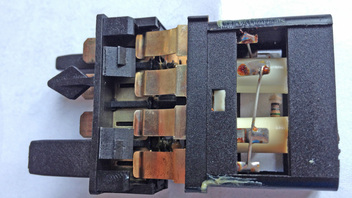

  • bau den warnblinkschalter mal aus (du hast den in der mittelkonsole, richtig?!), zieh die kappe vorn ab und die schale vom gehäuse.
    falls du noch den mit den glassockellämpchen drin hast, entferne auch die.
    dann legst du den schalter über nacht in eine schale mit warmem wasser, essig und einem spülmaschinentab.
    morgens dann herausnehmen und mit druckluft sauber machen und trocknen lassen.
    dann einbauen und berichten. ;)
  • Ich tippe auch auf den Schalter. Der wird eine Brücke machen zwischen der Dauerplusleitung für den Warnblinker, und der Klemme, welche Lüftung+Beleuchtung versorgt. Da werden innen die Kontakte verrutscht sein, das passiert schon gerne mal, wenn man die Stecker etwas ruppiger ein/aussteckt. Kann natürlich auch durch das fertige Fett kommen. Bau den Schalter auseinander, ziehe ihn dazu aus seiner Kunststoffhülle, dann siehst gleich wie er funktioniert.
  • Die Schleifkontakte sind nicht richtig eingerastet auf der einen seite. Du siehst, dass sie leicht schief sind. Das wird das ganze Geheimnis sein. Du suchst ja eine unzulässige Brücke ;)
    Du kannst den Schalter auch einfach tauschen, wenn dir das einfacher erscheint :)
