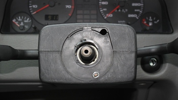

    ich möchte bei mir wieder ein Aribag Lenkrad einbauen, da der Vorbesitzer ein Sportlenkrad mit falscher Nabe verbaut hat. Im Juni kommt der TÜV und der wird sicher was gegen das Momo-Lenkrad haben, ob mit richtiger Nabe oder nicht. Das Airbag-Lenkrad hab ich vor fast 2 Wochen bekommen, aber noch keine Zeit gehabt, damit in die Werkstatt zu fahren. Hab mir heute gedacht, ich bau das Lenkrad mal ein und lass dann nur den Airbag in der Werkstatt anschließen. Leider passt das Lenkrad nicht auf meine Lenksäulenabdekung. Bilder von Abdeckung und Schleifring häng ich an.
    Ich hab schon gesehen, dass es für den B4 verschiedene Abdeckungen gibt, kann ich da einfach ne passende draufschrauben, oder gibts da Probleme mit den Anschlüssen? Bilder vom Lenkrad mit Schleifring und von meiner Lenksäulenabdeckung häng ich an. Hab heute festgestellt, dass ich eh ne neue brauch, da der Kupferstift abgebrochen ist, was erklärt, warum meine Hupe nicht geht. Falls ich das Lenkrad doch noch einbauen kann, kann mir jemand die Teilenummer von der richtigen Abdeckung geben?
