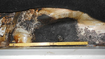

    Bild 2, Stöpsel im Kofferraum: 20x20 cm, vor Allem direkt um den Stöpsel herum, da ist ja noch dummerweise die Aufnahme fürs liegende Reserverad, die ich evtl. nutzen wollte

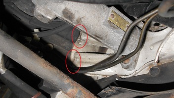

    Bild 5, Halterung von der Lenkung im Motorraum. An der Markierung komplett durchgerissen und 5 mm nach vorne verschoben. Ist seitdem ich ihn habe schon so, hat sich augenscheinlich nix geändert. Gut drankommen ist nicht...
    Im Kofferraum war ich vor ca. drei Wochen mit Fertan dran, deshalb sieht er so aus. Zwangsbelüftung, Rückleuchten und Stöpsel sind neu abgedichtet. Oben an einer Blechkante kommt noch gaaanz wenig Wasser rein. Ist aber so wenig, dass ich das bei Zeiten lösen werde.

    Mir grausts auch darum, seitdem ich es entdeckt habe. Viel Platz ist da halt nicht und dann wie gesagt um 5 mm verschoben. Muss der Motor dafür raus? Wenn ja, big big HELP :huh:
    Vorsorge konnte ich leider keine betreiben. Ich hab ihn so gekauft. Und da er zum Großteil des Jahres 40 km von mir entfernt steht, ist das immer sone Sache sich um alles zu kümmern.
  • Also dass das Lenkgetriebe herausreißen kann, halte ich für sehr unwahrscheinlich, da dieses ja noch mit dem Radhaus verschraubt ist!
    Nichtsdestotrotz muss das natürlich gemacht werden, ich denke, dass man da von unten her, sprich auf einer Hebebühne, halbwegs rankommt. Ich überlege vielmehr immer noch, wie und warum die Halter 5mm nach vorne gewandert sind.... ?(

    das lenkgetriebe heraus. schweißen, versiegeln - lenkgetriebe herein - kosten 0 - aber wir rechnen mal 5€ für abgebrochene und runde schrauben ein.

    kofferraumblech - mash auditeile anrufen oder aufn schrottplatz gehen und da vorhandenes blech großzügig ausschneiden
    die vorhandenen schweißpunkte aufbohren und wieder verwenden. so hast die originalen pfalzen und fertig. kostet ca. 100€. versiegeln und mit spraydose lackieren (besser 2Klack für lackpistole)+ grund+unterbodenschutz 80€
