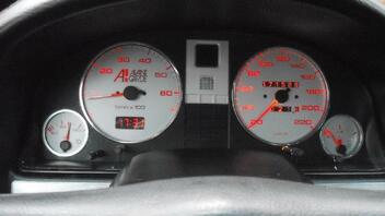

An die Tachoprofis!
  • Wie manche ja schon wissen funktioniert mein Kilometerzähler nicht.
    Hab mir jetz einen Ersatztacho besorgt.
    Mein Tacho hat 895 190 bis 260 km/h vom 20V
    Neuer Tacho 893 190 bis 220 km/h Motor unbekannt
    Habe den neuen Tacho jetz probehalber mal eingebaut und der Zähler sowie Geschwindigkeit funktiniert nur der Drehzahlmesser nicht. Warum?
    Jetzt möchte ich natürlich gerne wieder den bis 260 km/h, kann ich Teile vom 220 km/h Zähler in meinen 260ger verbaun?
    Stimmt eigentlich die Geschwindigkeit die der 220ger anzeigt, ist das Signal immer das gleiche oder gibts da schon unterscheide zwischen den Fahrzeug mit 220ger oder 260ger Tacho
    Ich sag schonmal Danke!

  • Das Zahnrad hatte ich schon erneuert, genauso wurde schon alles durchgelötet
    Der Tacho is von 87 und ist optisch der gleiche beides VDO, also zählwerk usw alles das gleich, bin gerade dabei den 220ger Tacho zu zerlegen
    Werde jetzt probehalbter mal das Zählwerk in meinen 260ger Tacho einbauen, dann sollte ja normal alles funktionieren

    Hatte jetzt mal das Zählwerk vom 220ger in meinen Tacho eingebaut und dort hat er auch funktioniert, ich hab bei meinem ja Zahnräder erneuert und nachgelötet wurde er auch, man sieht auch nix mehr was sein kann warum er nicht funktioniert.
    Mechanik is ok wenn ich es mit der Handbewege, also kann es ja eigentlich nur sein das der Motor keinen "schritt" macht oder die platine am Motor einen defekt hat.
    Werde jetz vorrübergehend den 220ger Zähler in mein Tacho verbaun, so kann ich wenigstens fahren und die Geschwindigkeit stimmt auch und er zählt endlich mal die KM.
