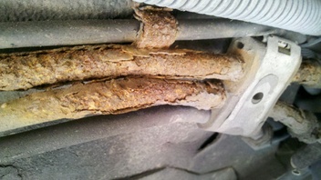

  • Hallo ich war grade beim TÜV und die haben 2 Mängel an meinem B4 festgestellt.
    1. Bremswirkung der Feststellbremse ist auf einer Seite nicht mehr gegeben fast bei 0, kann doch nur ein gerissener Seilzug sein oder ?
    sonst war die Bremswirkung ok
    2. Kraftstoffleitungen sind wohl am Tank korrodiert und müssen erneuert werden.
    Was empfehlt ihr ? Teilerneuerung der Korrodierten Stellen mit Schläuchen oder Metall Leitungen? oder komplett neue von Audi holen ?
    Sind die originalen überhaupt noch Lieferbar ? Bei KFZteile24 find ich keine Leitungen für mein Modell.
    Irgendwelche bekannten Probleme die bei diesen Reparaturen auftreten oder Tipps die ihr geben könnt ?

    Ich habe vor kurzem mit 8mm Kupferrohr und Verschraubungen aus dem Heizungsbau die Spritleitungen geflickt. An dezenten uneinsehbaren stellen. Vom Prinzip her dürfte der TÜV nichts dagegen haben, wenns schlüssig gemacht ist.
    Wenn Deine Leitungen hinten an den Gummischläuchen verrostet sind, kannst du unter umständen die Metallleitung kürzen und längere Gummischäuche verwenden. Aber immer unter dem Prinzip des gesunen Menschenverstandes im Hinblick auf Gesundheit und Umwelt.

  • Guck mal hier:Kraftstoffleitungen erneuern
    Der User CRX_Fan hat das genial gut erklärt mit den Kraftstoffleitungen erneuern. Wenn man es selber machen kann
    ist es nicht mal so teuer. Audi will, wenn noch da, astronomische Summen für die Leitungen.
    Ich würde ab Motorraum die Leitungen komplett erneuern. Die Leitungen im Motorraum sind im allg. noch gut weil da kein
    Wasser und Salz wegen der Unterbodenabdeckung ran kommt.

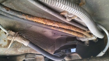

  • Hallo Leute! ich klinke mich mal bei diesen Thema ein... Und zwar muss ich meine Kraftstoffleitung erneuern...
    Ich musste heute die Gummipuffer erneuern, wo der Kraftstofffilter drauf sitzt...
    Dadurch, wurde die Kraftsoffleitung beschädigt... Diese ist so Rostig, das es nur eine Frage der Zeit war bis sie undicht wird...
    Jedoch sind nur knappe 20-25Cm der Leitung so Rostig, was erneuert werden müsste... Meine Frage jetzt...

  • Die Verbinder halten meist nur auf Kunststoffrohr. Da sind so eine Art Krallen drin die sich am Rohr verankern und das klappt nur beim Kunststoffrohr richtig gut. Warum wechselt du nicht gleich die komplette Leitung? Das mit dem Rost geht unweigerlich immer weiter. Ich würde komplett rauswerfen und dann ist Ruh im Haus.

    Naja also es wäre für mich jetzt die Schnellste und Günstigste Variante... Das es nicht auf dauer ist, ist mir ja Klar... Habe diesen Monat das cabrio erst gekauft, neue Felgen, Vorderachse neu usw... Auch bei mir ist dann irgendwann mal schluss :D
    Eventuell habe ich mir auch noch volgende Variante überlegt... Die ca. 25cm die an der Leitung durch gerostet ist, mit solch ein Binzinschlauch erstmal zu Reparieren...
    Benzinschlauch
    Wäre jetzt nur noch Interessant zu wissen, welcher Durchmesser die Innenwandung der Originalen leutungen haben...
    Was sagt Ihr?

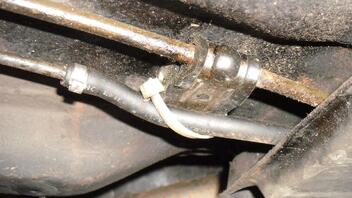

    also ich hab an meim 16V b3 vor paar wochen ALLE spritleitungen rausgeschmissen und mit KuNifer leitungen ersetzt -
    [ebay]http://www.ebay.de/itm/7-6-Met…teile&hash=item589b198ae6[/ebay] <-- Die da
    ist garnicht schwer mit bisschen geschick ( und am besten ne hebebühne oder wie in meinem fall ne schöne große grube... :D)
    wenn dus notdürftig machen willst dann kannst ja en stückel leitung holen und zwei kupplungen mit schneidringen und die dann reinmachen...
    [ebay]http://www.ebay.de/itm/Gerade-…&var=&hash=item27d228e943[/ebay]
    musst nur zusammenstecken und festschrauben

  • Das ginge natürlich auch. Sollte ja fast das gleiche sein, was original dran ist. Also die KUNIFER-Leitung meine ich. Ich frag mich nur für was das R steht. Chemisches Zeichen für Eisen ist nämlich nur FE. :D
  • ich mein eben auch - die leitungen original unterm audi ließen sich auch einfach biegen mit den händen.
    achso voraussetzung ist dass du en bördelgerät hast - zumindest hab ich eines gebraucht für zwei leitungen vorne an der einspritzung zum anschließen. wird bei den B4 ja sicher au so sein...

  • Guckt euch doch diese Anleitung an: Kraftstoffleitungen erneuern
    Professioneller gehts kaum noch. Der User CRX hat das mit Gummileitungen und Kunifer Kraftstoffleitungen gelöst.
    Statt den wieder lösbaren Schellen für die Gummileitung könnte man auch noch Ohrklemmen verwenden. Diese sind nicht mehr lösbar
    aber praktisch.
