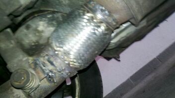

hosenrohr und kat bei mir sind neu.. doch leider ist der kat echt beyscheiden in der bauform und stößt wo an.. würde mir gern nen ersatzrohr bauen... doch dafür will ich ja nicht den flansch vom frischen hosenrohr absägen
Hosenrohr - Kat Verbindung weggefault

es ist der kat.. es ist einer in ner flachen bauform (also mit 2 gepressten blechen) dieser kat sitzt leider nicht waagerecht.

ich suche nur den flansch zwischen kat und hosenrohr mit der 45 Grad fase für den Brenning
Irgendwie zusammenschweissen und gut is

100er flexrohr, v-band und gut iss.
wollte ungern das neue hosenrohr umbraten

Hatte ja schonmal nen B3, hab einfach das Zeug abgemacht,die Federnschrauben weggelassen (bei mir warn alle weg und nur der rost hat zamgehalten)und neu zamgeschweist..hat 7 jahre gehalten...und gab auch keine probleme mit Vibration der abgasanlage..war in 30minuten gemacht.

Löse mal die Verschraubung zwischen Hosenrohr und Kat.
Dann kann man den Kat n bischen drehen und den Vorschalldämpfer
mit dem Kat verschweissen.Zur Not schiebt man halt n Stück Rohr dazwischen.
Danach alles wieder festziehen und Du hast Ruh. -
keine chance... kommt immer wo gegen
