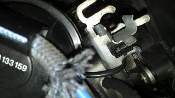

  • das bei der Drosselklappe in der Nähe ein Stecker fehlte
    Lönntest du mal davon ein Foto machen? kann mir schwer vorstellen dass da ein Stecker fehlt, sonst würder er eigentlich nicht Anspringen.
