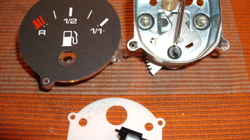

    Rechts im KI an einem diesem Rausstehenden Nippel (links stellst du damit die Uhr ein, Helligksietsdimmer und Tageskmzähler zuücksetzen) ist ne Kappe drauf. Die kannst du abziehen, darunter kommt ein 3er Inbus zum Vorschein. Daran kannst du die Tankanzeige einstellen.

    ja jetzt wo du es sagst das einstellteil ist ja so ein blindpin.
    hatte den tacho mal auseinander das der km zähler nimmer ging da habe ich eben dieses gesehen und mich schon gewundert wozu es da ist.
