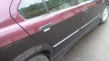

    wie gesagt hab schon Lackiert aber halt nie komplett sowas sollte man in einer Kabine machen denke ich.
    http://www.audi-80-scene.de/fo…9bd5d22a667e9f88a285d8b65
    denn hab ich damals gemacht des schwarze denk des geht oder? :rolleyes:
    war mein übergang als der Audi leider die Leitplanke geküsst hat und und erst mal -Zeit brauchte
