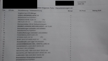

  • Hallo, ich war vorgestern beim TÜV, leider durchgeflogen. Es ist ne ganze Liste zusammengekommen was gemacht werden sollte. Der Typ vom TÜV hat gemeint ist zwar ein bisschen was zu machen aber alles noch im Normal-Bereich. So also mit noch guter Hoffnung zur ATU und kostenvoranschalg machen gelasst. Ich fiel glatt aus den Wolken 1.137€!! Ich habe mal das von der ATU hochgeladen. So und nun zum eigentlichen, so ist ja eigentlich alles klar, bis auf die Bremse. Die Bremse greift nur einseitig, bei der Handbremse das gleiche. Muss da nun wirklich alles gemacht werden was die ATU aufgeschriben hat oder machen die Quasi mal alles was möglich ist ganz dem Motto "das richtige ist dann bestimmt dabei..."? Zur Info, das Auto ist jetzt knapp über ein Jahr gestanden, Bremsflüssigkeit ist alt und muss auf jedenfall gewechselt werden. Würde mich freuen wenn j´mir jemand einen Tipp geben könnte was ich nun tun soll. Weil für 1.137€ lohnt es sich nicht mehr...
  • Lad lieber mal den Mängelbericht vom TÜV hoch anstatt den schwachsinnigen KV der roten 3 Buchstaben. Sorry, aber da wird man in 80% aller Fälle übern Leisten gezogen. Such dir doch lieber ne ordentliche freie Werkstatt in der Nähe, da wirste sicherlich günstiger wegkommen, selbst wenn wirklich alles nötig ist was auf dem KV steht.
    Ich nehm aber mal trotzdem Bezug auf den KV: So wie ich das lese ist das einmal Bremse vorne komplett (runtergefahren?), einmal Bremse hinten komplett (macht Sinn, wird noch die Erstausrüstung sein, könnte aber mit auseinanderbauen, säubern fetten und neuen Radbremszylindern auch getan sein, spart aber nicht wirklich viel), Stoßdämpfer und Domlager vorn neu und irgendwas mit schweißen am Kotflügel? Was soll das denn? Durchgegammelt, dann besser nen gebrauchten suchen und verbauen.

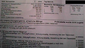

  • So schnelle Antworten, Danke schonmal. Also ich habe mal den mängelbericht hochgeladen. Ich hoffe ihr könnt es lesen, besser bekomme ich es leider nicht hin. Ich hoffe ihr könnt mir jetzt mehr sagen. Ich bin gerade am durchtelefonieren auf der Suche der das vielleicht Privat macht. Wir leben hier auf dem Lande, da ist das nicht so selten :) Ist halt ärgerlich weil der 1400€ gekostet hat und eigentlich alles ok sein sollte. Der letzte Besitzter ist gerade mal 6 Monate gefahren nach dem letzten TÜV und angeblich nie mehr als 800 - 1000km im Monat... Schonmal an alle danke dir einen Rat wissen :)

  • 303.000 km - steht auf dem GTÜ-Bericht.

    Diese ATU-Stelle hat Dir einfach die komplette Bremse draufgeklatscht - haben die den Wagen überhaupt angesehen für den Kostenvoranschlag?
  • Also so schlimm sieht das nicht aus. Für einen von uns, der gerne selbst schraubt ist das alles lösbar.
    Bremsen gangbar machen: Da sind meistens Bremsbeläge und Bremsscheiben/-trommeln verschlissen.
    Bei den Lampen sind meistens die Birnen durch.
    Stützlager/Domlager wechseln kann man mit Federspannern sogar auswechseln ohne das Federbein komplett auszubauen.
    Scheinwerfer richtig einstellen ist für ne Werkstatt ein Klacks.
    Das ganze Zeugs zu entrosten sollte etwa 1 Stunde Zeit kosten. Sinnvoll ist da eine Hebebühne.
    Ich tippe mal in einer seriösen freien Werkstatt sollte das so um die 500€ kosten.
  • also der tüv-mengelbericht und der bericht von atu kommen überein. wobei ich aber net alles gelesen habe, sondern nur überflögen, da alles unscharf ist...
    wenn eine bremsscheibe defekt ist und nur auf einer seite der bremsbelag nieder, so werden immer beide seiten instand gesetzt bzw. erneurt, da ja die seiten gleich bremsen müssen. dadurch kommt dann der preis zu stande.
    für privat würde ich jetzt mal um die 400€ materialkosten schätzen. wenn das dein kollege macht und du gibst den 200€, biste gut dran...
  • Hallo,
    das mit dem Bremsen dürfe die übliche Mischung aus Gunk und Rost sein.
    Räder runter und gucken ob die Schutzmanschetten in Ordnung sind. Wenn die ok sind die Läufflächen der Beläge etc schön blank machen. Gucken von wann die Bremsschläuche sind. Wenn zweifel. Die neu.
    Handbremse müsste man nach den Seilen gucken, wenn die angerostet sind, neue rein.
    Die Sachen an der Vorderachse eben tauschen. Die Lampen Geschichten kann man ohne Probleme selber beheben.
    Alles nicht so wild. Der Wagen hat ja nu auch schon 300.000 km hinter sich. Wenn da nicht einer immer pingelig in der Werkstatt war ist mit sowas zu rechnen.
