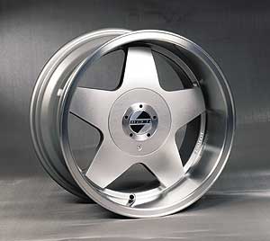

    da 2 meiner Borbet T hinüber sind brauche ich neue Felgen.
    Ich weiß nur nicht welche Größe ich so drauf bekommen würde.
    Hab zwar 2 Borbet T gefunden, aber drzeit keinen Kontakt zum VK.
    Alternative wären diese hier, wobei ich mich frage, ob das mit der ET passt!?
    B4 2.6 Avant
    http://kleinanzeigen.ebay.de/a…andere!/97667095-223-1590
  • ja die werden sicherlich tief im Radkasten drin stehen, kann man mit Spurplatten beheben.
    LK passt auch, die Mittenbohrung wirst aber mit passenden Zentrierringen adaptieren müssen, damit die Räder richtig montiert werden.
    Dann musst auch noch wegen Gutachten schauen für den 80er (u.a. mal auf die Traglast achten, Mondeo gabs auch mit V6, ich meine sollte noch passen).
    So oder so wirst noch Kosten haben für die Eintragung.
    Also wenns dir um günstige Alufelgen geht, hol dir orig. Audifelgen falls welche findest, ansonsten schau nach Zubehörfelgen am besten mit ABE für den 80er.
    (dann wahrscheinlich noch ein Satz passende Radschrauben, bisschen was für die Zentrierringe, eventuell. Spurplatten, wenn du jetzt keine 16Zoll hast, bzw, deine Reifen zu breit sind auch noch neue Reifen nötig, wenn du die Felgen nicht abholen kannst, auch noch Versand)
