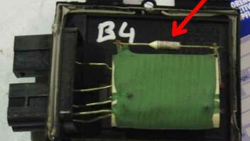

  • Wie war das nochmal? Wenn nur noch die 4. Stufe funktioniert dann ist die Sicherung kaputt (siehe Bild), die man für
    ein paar Cent kaufen kann.
    Die 4. Stufe funktioniert nämlich ohne Vorwiderstand. Am besten mal die SuFu fragen :)
    Edit: Hier der Link: Reparatur Gebläsevorwiderstand
