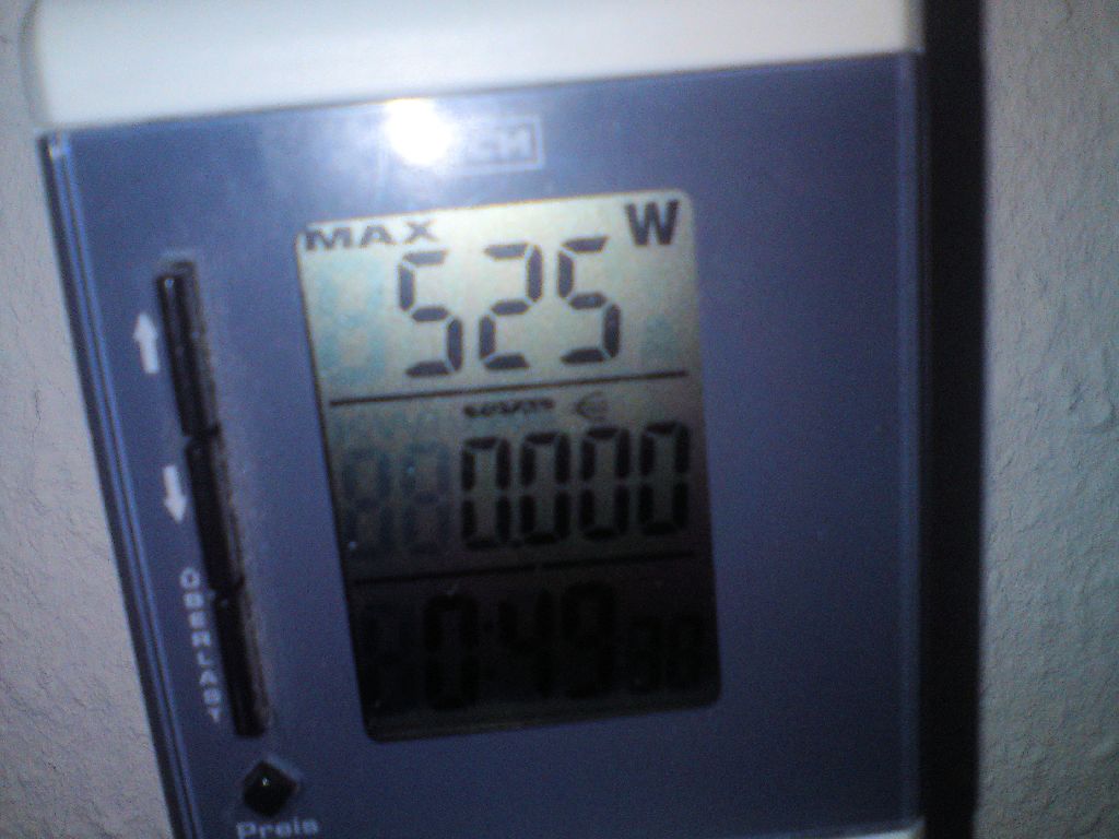

  • ja ne Class-D, ist nichts besonderes :) Wurd auch schon erwähnt, dass die rund 90% an Wirkungsgrad haben.

  • Hab ich nicht behauptet. Für mich wars damals was besonderes, weil ich kannte bis dato nur MOSFET-Endstufen, welche natürlich ihren Strom brauchten und damit auf ihren Kabelquerschnitt kamen. So nen Eisen-(Alu)schwein hab ich auch noch rumliegen. 2 Kanäle unabhängig voneinander, recht groß und sauschwer.
