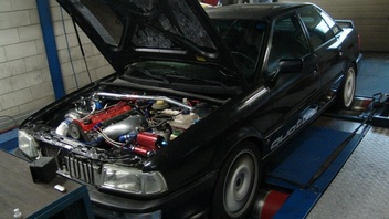

    Und mal noch ein bsp was man an Motorumbauten alles machen kann ( das is der Kolege mit dem Golf Rallyefahrzeug von dem ich auch meinen Compe habe)
    http://www.blackvenom.de/fahrzeuge/gte_quattro.htm
    http://www.blackvenom.de/fahrz…_aufbau/fotos_aufbau.html
    http://www.blackvenom.de/fahrz…ust_2010/august_2010.html
    Machen kann man viel wenn man weiß wie es geht und man die nötige grundkenntnisse hat.
    Ich befinde mich bei dem ganzen noch in der Planung bzw. ganz am Anfang. Und vor nächstem jahr werd ich da wohl auch nicht anfangen da noch ein anderes etwas gößeres Restaurationsrojekt in arbeit ist. :thumbup:
    [url]https://fbcdn-sphotos-a-a.akamaihd.net/hphotos-ak-ash4/316133_1828608293497_1084883399_n.jpg[/url]
    https://www.facebook.com/photo…1789042325&type=3&theater
