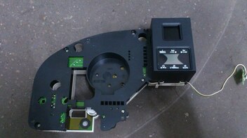

von der eigentlichen größe her sollten die gleich sein,
allerdings haben die diese anbindung für diese leitenden gummistreifen nicht links und rechts wie beim 80er, sondern oben und unten.
Aso -
update: heute sind schonmal die smd-buchsen für die display anbindung gekommen.
Wenn sich hier was ergibt wäre toll, hab da auch noch so ein Kandidaten
Mache haben versucht mal das Display zu tauschen...aber ob as geklappt hat weiß ich nicht.
Aber denke viel mehr Möglichkeiten gibt's da auch nicht den zu retten;)

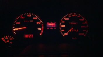

Mein Bc macht seit heute folgenden Fehler siehe Bild, und der untere Balken von den Beiden links vom Doppelpunkt leuchtet immer, also eine 2 ist unten auch geschlossen.
Hatte sowas schonmal jemand?
Denke das Display wird es ja nicht sein sonst wäre es ja ausgelaufen oder ähnliches
Tippe eher auf ein Ansteuerungsproblem..aber Strom und Elektrik ist ja nicht so ganz meine Welt Daher wollt ich vorher mal hier um Rat fragen
Grüsse
Ich hab heut den Thread gelesen und finde dies hochinteressant
Daher hab ich heut mein BC ausgegraben der mal einzug in mein 2.8er erhalten sollte
Ich kann Hrosty nur zustimmen das dass schwarze Mittel verläuft aber jedoch nicht ausdringt.
Habe soweit die Flüssigkeit Schön gleichmäßig verteilt, sodass der Display garnicht mehr verläuft
Nun will ich ihn mit Loctite abdichten doch vorher hab ich noch eine Frage
Horsty
1. Wie kriegt das Ding bitte Kontakt da der display eine gewisse distanz zu dem weissenPlättchen legt
Und wo kommen die gummis hin.
Gruss
Lars

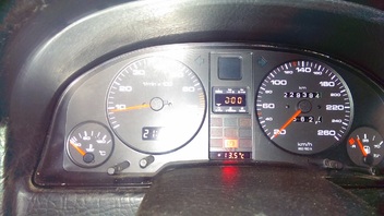

hey ihr, kann ich den bordcomputer wieder hinbekommen? auf dem bild seht ihr was los ist.
