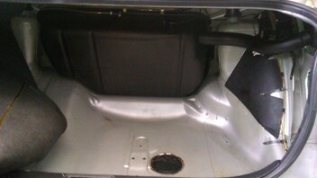

Kann man den Tank umbauen ?

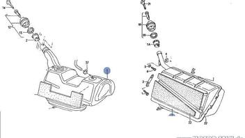

  • Im Teilekatalog ist dort nichts aufgeführt. Die Dichtung wird bestimmt ein Normteil sein.
    Vielleicht mal ausmessen/ Foto machen und beim Teilehändler fragen oder im Fachhandel schauen da gibt es bestimmt etwas.
  • Ich hab grad mal nachgeschaut und laut Teilekatalog hat der O-Ring der hier abdichtet die Teilenummer 113 919 131 A und das Maß 58x4.
    An welcher Stelle im Teilekatalog hast du geschaut?
    Du hast Recht!
    Ich habe bei Kraftstoffbehälter und Rohre geschaut.
    Dort war wie gesagt nichts zu finden. Aber da dies die Abdeckung für den Tankgeber zu sein scheint, ist es unter "Elektrische Anlage" aufgeführt.
    Danke für den Hinweis.
