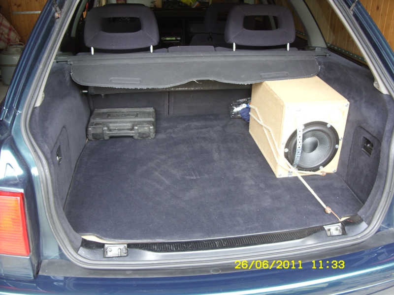

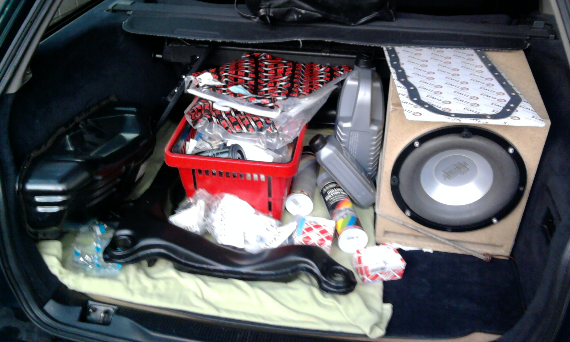

    ich fahre seit Jahren je nach bedarf 2 verschiedene Subs in meinem Kofferraum Spazieren. Einen Axx1010 im 20l BR Gehäuse und einen Nova MDS ebenfalls im 20l BR Gehäuse. beide gehäuse wurden nur als Testgehäuse gebaut und sind sehr unschön anzusehen.

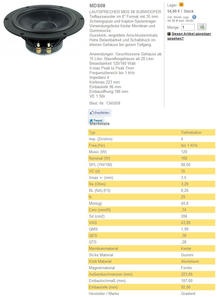

    Hier mal die Daten von Chassis: hier einmal der Link Nova MDS 08
    und das ganze nochmal als Bild falls der Link irgendwann nicht mehr funktioniert:

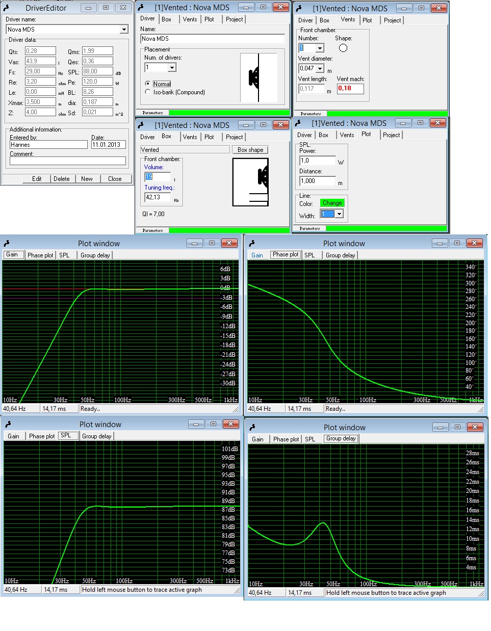

    hab mal alles in das Programm winISD eingegeben und folgendes kam raus:
    sieht das OK aus?
    ist das "vent mach" von 0,18 zu hoch? habe im i-net gelesen bis 0,2 geht i.O
    aber wenn ich den durchmesser der vents größer mach wird es zu lang

  • ob rohr oder schacht ist egal. der Querschnitt zählt.
    joa und halt die Länge wie das Programm sie ausspuckt.
    Richtung wird vor allem durch die Umgebung bestimmt. Prinzipiell ist es nicht verkehrt den Port an die gleiche Wand zu setzen wie auch den Subwoofer, da hast höchstwahrscheinlich die geringsten Laufzeitabweichungen. Rückwand würde z.B. auch gehen, da das Optimum der Box eine unendliche Wand wäre, man simuliert das hinreichend mit einer Box, da läuft die Wand rundum.
    Gibt auch Standlautsprecher für daheim mit "Downfire" (also BR nach unten gerichtet), teils auch nach hinten, zur Seite...
    Je nach Umgebung kann es aber dem Bass Schaden, weil dann entweder der Anteil aus dem Port zu früh oder zu spät ankommt, unglücklich reflektiert wird, bzw. Bassüberhöhungen auftreten.
    Probiers zunächst indem Fron und Rückplatte vllt aus ner günstigen Spannplatte baust und nicht verklebst, nur verschrauben und Probehören, was an der Einbauposition besser kommt. Da stimm ich Spyder zu.
