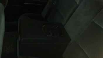

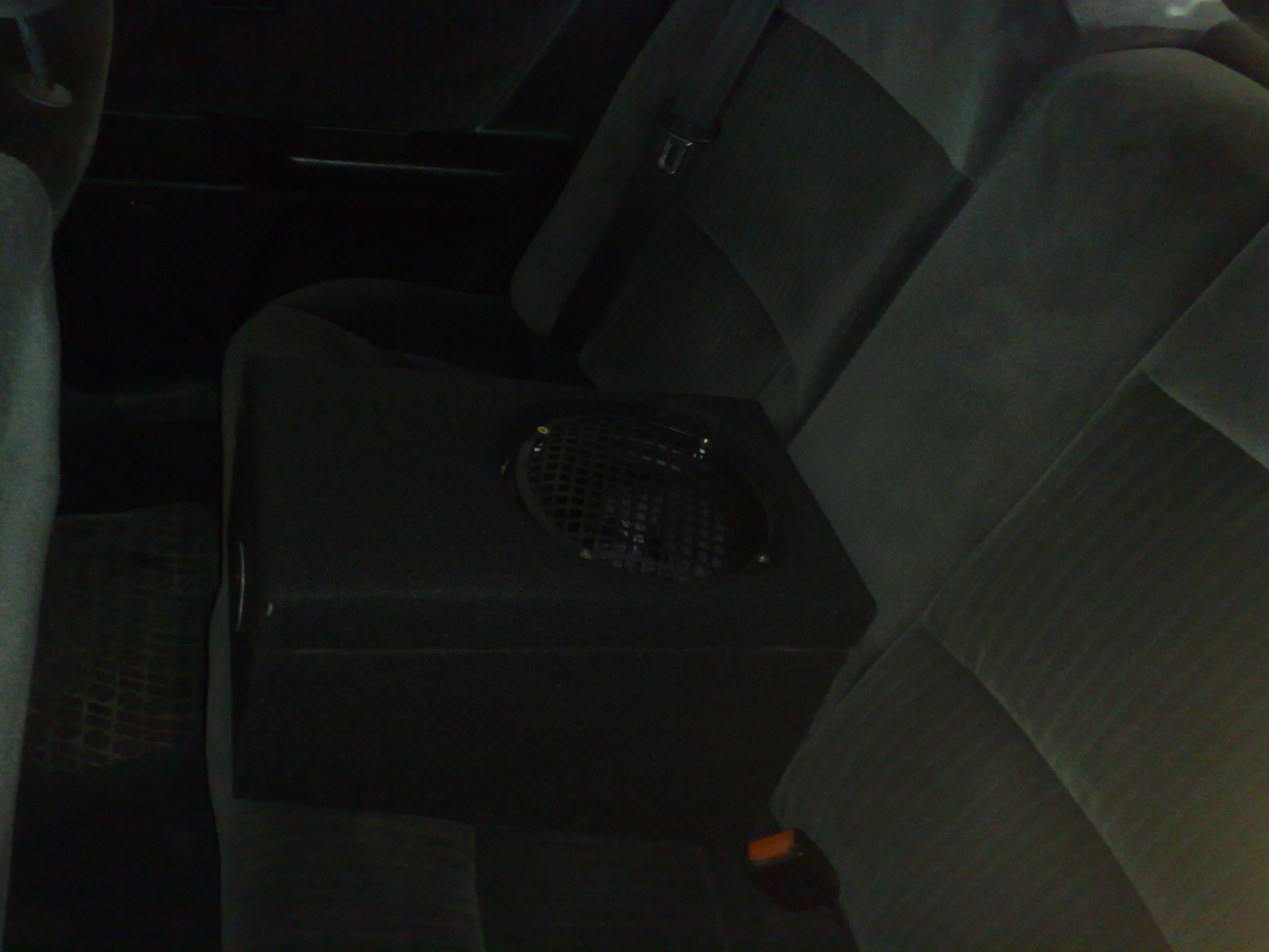

  • Armlehnensub ist, wie der Name schon sagt, ein meistens 8" Sub in einem kleinen Gehäuse (10-12L) der oben etwas gepolstert wird und somit auch als Armlehen fungiert. Dass dieser einen gut abgestimmten 12"er nicht gänzlich ersetzen kann ist klar aber es ist eine bezahlbare Alternative.
    Mir stellt sich bei dieser Rückbank Lösung die Frage wie man das jemals ordentlich befestigen will. Wenn Lsp. auf der Hutablage schon gefährlich sind, was ist dann ein zig Kilo schwerer Sub direkt hinter dem Fahrer? :whistling:
    P.S.
    Angehängt mal ein Bild vom Armlehnensub.

  • Also waidler, so ein blödsinn werd ich nicht bauen. Ich werde die Rückbank ausbauen den Sub so Bauen das er nur den Mittleren sitz belegt also ist der schonmal nicht hinterm Fahrersitz. Und die Rückbank wird quasi in der mitte durchgeschnitten und so umgebaut das sie links und rechts daneben passt und anständig aussieht. wenn ich sowas machen wollte wie auf deinem Bild könnt ich die kiste genauso einach da draufstellen und den Beckengurt an der Holzkiste tackern. Käm doch das selbe bei raus. ;)
