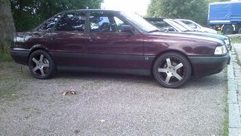

  • 17" taugt am B3 aufjedenfall. Da ist mMn auch nix grenzwertig. Denn nicht jeder möchte tag ein, tag aus mit 15 o. 16" Asphaltsägen seine Runden drehen ;). Bei 18" dürfte es dann aber wirklich schon sehr eng werden. Vorne kannst du mit Kotis vom B4 arbeiten. Hinten wirste jedoch gut Bördeln dürfen :D
    Auch würde ich persönlich erst mal ohne ein Fahrwerk anfangen. Einfach um zu schauen, wie weit das Ganze denn dann, mit 18ern, abtaucht. Denn mit 60/40 kann ich mir nicht vorstellen, dass das geht. Da würde ich eher 35/30 ins Auge fassen.
    Mal abgesehen von der überaus hässlichen lackierung. Und den mindestens genauso hässlichen Felgen... es geht mit 18ern am B3! :D
    nu & er is noch nicht mal der einzige hier :)
    8,5x18zoll wie bei dem roten is aber schon ne fette hausnummer,ohne arbeiten wird da nicht viel gehen ?!
    der audi80cult hat ja hier im forum aufgezeigt,was alles auf einen zukommen kann
    mit 7-7,5zoll felgen,nicht allzu niedriger einpresstiefe & kleinen reifen wirds aber sicher auch einfacher gehen ?!
    is aber geschmackssache,ich mag statt schmale,blitzende riesenräder da eher die alte schule,lieber 225er schlappen auf 16zollern oder so :thumbup:
