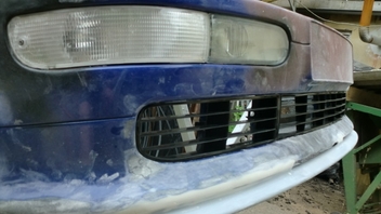

ahmm ja hab das ganze schonmal gemacht aber ich hab es nicht mehr fertig gestellt das ganze.
hier mal das bild von meiner
das einzig "schwierige" ist das du den blinker erhitzen und biegen musst damit die wölbung zur stoßi passt und die halterungen musst du selbst bauen( oder einen ausschnitt von einer rs2 stoßi z.b verwenden,sollte auch gehen)
p.s übrigens findet man bei google ein paar bilder dazu von fertigen umbauten

warum nicht fertig gestellt?
ganz einfach..die stoßi selber war viel zu kaputt dafür...war mehr oder weniger ein versuch..
jetzt hab ich mittlerweile ein paar s2 stoßis auf lager aber die werd ich standard lassen...ist einfach zu viel aufwand...und das da andere blinker/nebler verbaut sind merkt kaum einer.

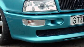

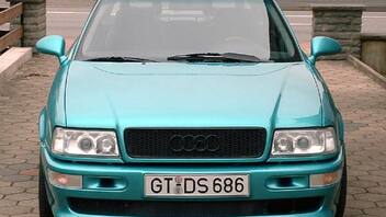

Moin,
auf den Fotos sieht man eine S2 Frontschürze mit originalen Blinkern.
Und angepaßt für die RS2/Facelift Nebler/Lufteinlässe.Gruß,
Lexi -
Hat was, muss ich ehrlich sagen
is absolut geil...hatte ich auch schon im kopf, aber aufwand is zu groß und will die stoßstange nich komplett zerstören dadurch...
grad mit air intakes
Geil siehts schon aus, aber die Basisteile sind zu teuer und wenn man Nebler hat, is nix mit Lufteinlässen.
