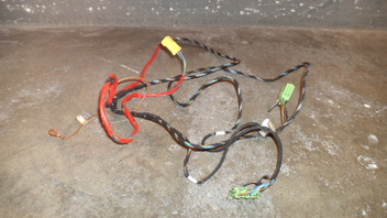

Soo also ich hab jetzt nochmal alles ausgiebig durchgemessen und anschliessend die Sitzbezüge runtergerissen.
Die Beifahreseite hatte einen Kabelbruch an einem Verbindungstück in der Sitzfläche (in den Falten sind extra dickere flexible Leitungen) da ist praktisch das dünne Heizkabel einfach rausgerissen - habs wieder angelötet und jetzt gehts auch wieder!
Aber in der Fahrerseite war der komplette Kabelbaum zum Sitzkissen hin abgerissen! Alle vier Adern mitsamt der Ummantelung und das innerhalb vom Polster unterhalb der Lehne! Wie geht das denn? Da kommt man doch normal überhaupt nicht dran!
[gallery]3718[/gallery] [gallery]3717[/gallery]

So jetzt läuft sie endlich!
Ich hatte schon alles zusammen und mich gefreut aber nach einer Testfahrt ging der Fahrersitz nach kurzer Zeit schon wieder nicht also alles nochmal auseinandergenommen und die defekte Stelle gesucht (neuer Kabelbruch mitten in der Heizfläche) aber jetzt scheints zu funzen.
Und wenn jetzt nochmal ein Kabel zu brechen wagt dann fliegt die ganze Matte raus - Ersatz hab ich nämlich auch bekommen!
