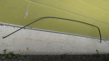

  • Die Seitenscheiben können montiert bleiben.
    Zunächst entfernst Du die Gummiabdeckung an den kleinen Dreieckfenstern (sind nur eingesteckt und können abgezogen werden), dann müssen die Kunststoffabdeckungen oben in den Türrahmen entfernt werden (vorsichtig, diese brechen sehr leicht). Die Türgummidichtungen an der Karosserie sollten ebenfalls im oberen Bereich gelöst oder entfernt werden.
    Die Dachzierleiste selber ist im hinteren Bereich gesteckt und von Metallklammern gehalten. Du kannst sie z.B. mit einem passenden Schraubendreher vorsichtig vom Halter abhebeln. Im oberen und vorderen Bereich ist die Leiste mit Nieten befestigt, diese müssen entfernt werden (z.B. den Nietenkopf mit passendem Werkzeug vorsichtig abschlagen).

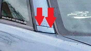

  • du solltest aber beachten, die abdekung der Leiste musste du aushebeln, dabei bricht wenn du es falsch machst die Nase ab und sie hält nacher nichtmehr
    ich hab hier mal eine skizze gemacht:
    Das heist du musst mit einem Schraubendreher oder anderem die abdeckune von der ausenseite aufhebeln, am besten hälst du die innenseite fest!

  • Ist nur mit 2 Stiften auf der Rückseite gesteckt. In der Karosserie selbst sitzt dann jeweils ein Plastikstück für den festen Halt. Also nicht zur Seite wegschieben, sondern, wenn du davor stehst zu dir hin abziehen.
    EDIT: Pass aber bei dem kleinen Stück der Dachzierleiste auf. Am besten wäre, du hebelst erst auf der Seite der Heckscheibe und ziehst es dann etwas schräg nach hinten hin weg. Muss du schauen wie es dann vor Ort machst. Das kleine Stücke der Leiste ist nämlich auf die große Leiste geschoben.
