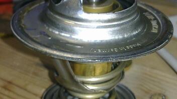

  • Ah okey. Hab das alte Thermostat jetzt aufm Schreibtisch liegen. Das muss bei 20 Grad Raumtemperatur komplett zu sein oder?
    Kannst du dir erklären, warum bei mir das Kühlwasser rausläuft am Flansch? Hab neuen Dichtring verwendet und das neue Thermostat richtig herum eingebaut. Trotzdem läuft das Kühlwasser raus, selbst wenn kein Druck auf dem System ist. Dichtung verrutscht beim einbauen? Die Dichtung kommt schon auf die Seite vom Flansch und nicht auf die Seite vom Motorblock?
  • Servus,
    ja bei Raumtemperatur zu. Schmeisses mal innen Topf mit Wasser und lass das Kochen, dann siehts du wies aufgeht....
    Die Dichtung kommt auf die Flanschseite ja. Alle Anlageflächen schön sauber und plan machen, dann sollte das dicht werden. Die beiden Schrauben bekommen nur 10Nm also nicht wie bekloppt anziehen und evtl. den Stutzen verziehen...
    Bei der Dichtung musst du schon aufpassen das die sauber sitzt und net verrutscht beim anziehen...
