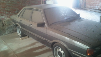

  • Hallo Jungs,
    ich brauche mal ein Paar Infos zum Thema wieder Aufbau bzw Instandsetzung eines Typ 81 5S ( Bj 81 Vor Facelift).
    Reifen , Bremsflüssigkeit und Zahnriemen wechsel nach nun 10 Jahren Standzeit ist mir bekannt , brauche ich da Spezialwerkzeug um das zu machen ?
    Was sollte ich noch alles neu machen oder wechseln Eurer Ansicht nach ?!
    Ich danke euch schonmal :)
    Foto Werde ich Nachher noch einfügen ;)

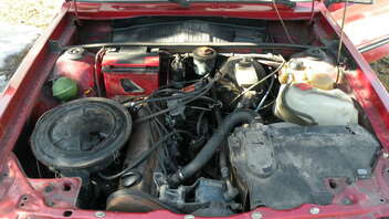

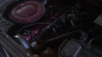

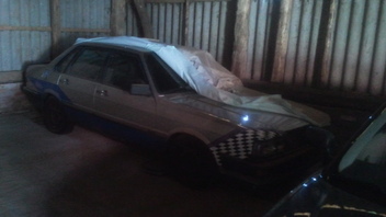

  • So ich danke euch schonmal für die reichlichen Tipps.
    Also Ob der Motor noch dreht von Hand kann ich von hier aus derzeit nicht sagen , der wagen steht gut verschlossen in 50 km Entfernung .... außerdem wollte ich ja auch erstmal nur wissen was ich alles brauche , bevor ich anfange zu arbeiten .
    Diesen "Gegenhalter 2084" , hat den wer liegen ? und würde mir den evtl. zu einem guten "Mietpreis" mal zuschicken wenn es dann anläuft ?
    Denn ich weiß das der Freundliche bei uns um die Ecke nicht gerade das noch liegen haben wird ... Ich kenne das Lager und die Bestände von meiner Ausbildung noch.
    Was soll Der "Schlachter" denn kosten ?
    Eine Sache an Rande noch , bin mir zwar nicht sicher ob es jetzt auch das 81er Modell ist oder das Typ 85 ( da jeder leider was anderes sagt ), aber habe in der Halle auch noch einen 2.2er Quattro stehen MKB : KK Bj: 83 , für dieses Fahrzeug suche ich Komplette Brems- und Kraftstoffleitungen . hat da jemand eine Idee wo ich da mit der suche am besten anfangen kann ?
    Hoffe das mit den Fotos klappt so .
