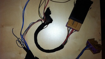

  • So ich habe nun alles beisammen.

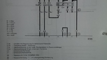

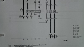

    Stromlaufplan (Danke an Buschi !!!) Sitze, Kabelbaum und Schalter (lange Version).

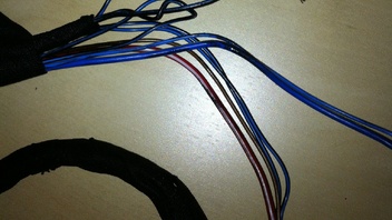

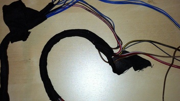

    Heute habe ich mal angefangen, alles zu verlegen.
    Schalter sind nun auch in der Mittelkonsole eingebaut und Kabelbaum schon mal nach unten in den Fußraum verlegt.
    Nun sind an dem Kabelbaum 3 Leitungen noch nicht angeschlossen.
    1x weiß/rot
    1x schwarz/blau
    1x braun
    Braun ist klar, das mach ich an den Hauptmassepunkt links im Fußraum.

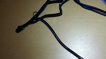

    Schwarz/Blau ist für die Beleuchtung der Schalter - nur hat dieses Kabel bei mir einen Ringkabelschuh ?( ?( Warum ? Ich werde wie immer dieses Kabel an einem Schalter abgreifen...

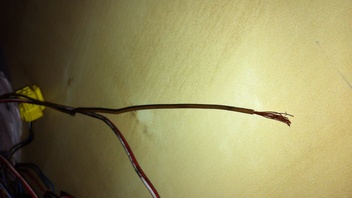

    Weiß/Rot ist dann Dauerplus (oder?) - laut Schaltplan (s. Anhang) sollte dieses Kabel in den roten Stecker unterhalb des Sicherungskastens auf Steckplatz 30a bei 'G'. Auf diesem Kabel ist ebenfalls ein einzelner Plastikstecker. Diesen mache ich runter und Klipse ihn in den roten Stecker.
    Verlegen werde ich beide Stecker, also Fahrersitz und Beifahrersitz so:
    Nach der Kabellänge sieht es so aus, als ob das Kabel für den Fahrersitz entlang des Einstiegs gezogen werden muss.
    Das Kabel für den Beifahrersitz scheint so, als ob es durch die Mittelkonsole gezogen werden muss...
    Stimmt das alles so ?
    Danke.
    LG Flo
  • Soweit richtig, bis auf die Dauerplusleitung (Rot/Weiß). Die kommt auf einen der freien Dauerpluspins bei L, welche auch mit 30 bezeichnet sind. Wenn du nen originalen Kabelbaum hast sollte das auch so passen und du kannst den Sicherungssockel (wenige cm weiter im Dauerpluskabel deines Sitzheizungskabelbaums) vorne in den Sicherungskasten von unten einrasten können, sodass die Sicherung von oben im Wasserkasten getauscht werden kann.
    Das sollte eigentlich alles Plug an Play gehen.
    Wie das Kabel zu den Sitzen verlegt wird, ist eigentlich scheiß egal solange es passt. Bei mir gehen die beide unten links aus dem Fahrerfußraum weg nach hinten. Dann wieder nach rechts rüber bis zum Fahrersitz und das Beifahrerkabel ist dann nochmal über den Tunnel gelegt.
    Kann aber auch sein, dass das bei der neuen Kabelbaumversion alles anders ist als bei meiner alten Version und die Tips sind alle hinfällig. ;)
  • Ja, ist anders ;)
    PIN G30a ist schon der richtige. Warum beim sw/bl ein Ringkabelschuh dran ist kann ich so auch nicht navollziehen. Ich wüsste nicht, dass in der Verbindung 15a im Schalttafelleitungsstrang Schraubverbindungen vorhanden sind.
    Aber wo Du das nun genau abgreifst ist eh egal.
    Verlegung des Kabelbaums ist auch richtig beschrieben. Von der ZE am Einstieglang unter den Fahrersitz übder den Mitteltunnel unter den Beifahrersitz.
