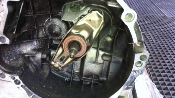

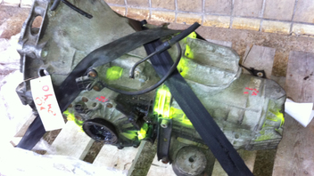

    ihr kennt doch sicherlich diese Motorentische, bei denen ein (meist V-förmiger oder R6-) Motorblock hergenommen wird, an den Fortsätze (manchmal auch die Kolben und Pleulstangen) als Beine und Auflagen für eine Glasplatte geschweißt werden.
    Ich hätte eine Idee: Als Geschenk von mehreren Personen für einen Freund, der sehr lange weg war und noch dazu kurz nach seiner Heimkehr Geburtstag hat, aus dem Getriebe seines 80er Audis, an dem er sehr hängt, einen Tisch zu bauen.
    Ich hätte bereits ein Komplettangebot für 1.000€, aber das ist zu teuer, obwohl wir ziemlich viele Leute wären, die mitzahlen würden.
    Deshalb wollen wir es nun selber probieren.
    Wie würdet ihr das machen?
    Ich dachte mir, eine Seite des Getriebegehäuses aufzuschneiden, damit man die Innereien sieht, was die Sache dann wesentlich interessanter zum Anschauen macht. Außerdem habe ich noch die Kupplung übrig. Die könnte man dem Getriebe noch voranstellen, so als Ergänzung.
    Das Getriebe würde ich waagrecht platzieren. Der Tisch wäre dann an sich auch nicht besonders hoch - ein Couchtisch eben.
    Hättet ihr andere Ideen oder habt ihr sowas schon mal gemacht?
    - Wie würdet ihr das Getriebe reinigen? Momentan ist es ziemlich versifft
    - Welche Lacke würdet ihr verwenden?
    - Wie würdet ihr es freischneiden
    - Wie würdet ihr die Beine ranmachen, wie die Auflagen für die Scheibe?
    Bilder folgen....

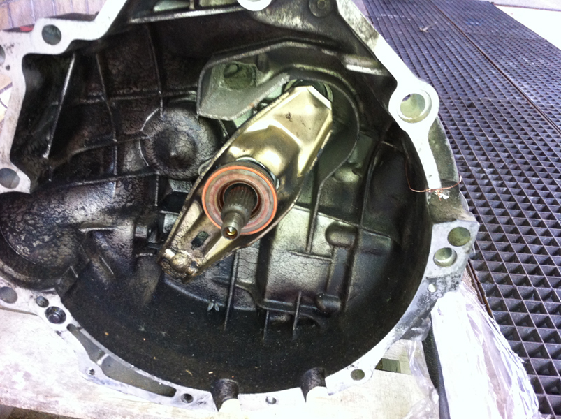

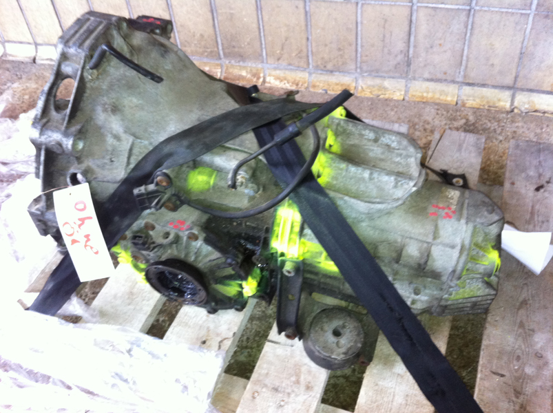

  • Das wäre das Ding, allerdings ist das hier abgebildete das Austauschgetriebe.
    Das alte (kaputte) sieht aber genauso aus.
    Ist auch ein AKM
  • Schneide das Gehäuse auf der Linken oder Rechten Seite auf und vorne 2 kleine und hinten 2 Große Dreiecke an die Seite. So steht das ding sicher und man kann reinschauen.
    Schneiden mit Flex und DIamandscheibe und Säge mit Diamandblatt.
    Sauber machen in einem Kaltreinigerbad und wenn du nett fragst, darfst das Gehäuse mit dem Dampfstrahler in der Waschanlage sauber machen.
    Aber wenn das Teil nicht komplett sauber ist, riechst du das Öl noch ein paar wochen in der Wohnung. Und obwohl ich Ölgeruch mag, über wochen will ich das nicht riechen wollen und schon garnicht in meiner Wohnung
