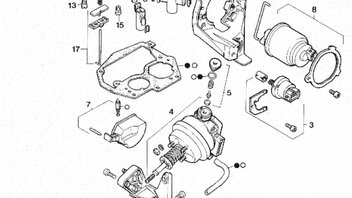

Ohne Last ist die Gasannahme einwandfrei. Habe mal auseinandergebaut. Das Messingrohr mit großem roten Pfeil, sprüht das nicht beim
Gasgeben zusätzlich Sprit ein? Im Stand jedenfalls, passiert nichts. Gibt es eine Beschleunigerpumpe und wo ist sie zu finden und kann man sie bei ausgeschaltetetem Motor testen?

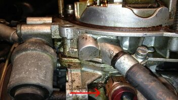

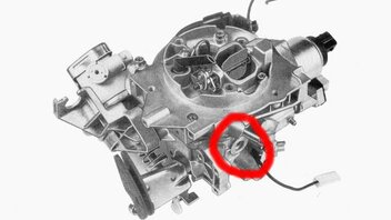

Und: Beifahrerseitig ist am Versager (Bild 2) ein Sensor
angeflanscht, da war ein abgeschnittenes Kabel dran. Ist der wichtig und wofür?
