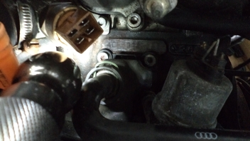

Wo sitzt der Geber für die Kühlwassertemperatur im KI beim ACE?
der Geber für die Kühlmitteltemperaturanzeige im Kombiinstrument sitzt beim ACE
am Wasserstutzen auf der Fahrerseite.
Ich hatte bei meinem Compi mal ein Foto gemacht, als ich die Motornummer brauchte.
Das braune Teil - normal ist dann da noch eine schwarze runde Gummitülle mitsamt Stecker drauf:34919369C - Temp.Geber -/118°C, M14 x 1,5, 4 pol.
Preis: 111,86 € incl. 19% Mwst.Gruß,
Lexi -
So hab eben nachgesehen. Bei mir ist er 3 Polig oO Die Anschlüsse sind ein wenig oxidiert, kann es daran bereits liegen, dass er auch nach langen Strecken nur 60-70 Grad anzeigt?
