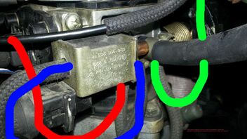

  • mahlzeit dann bearbeite mal bitte das foto wie es sein soll :)
    mir ist heute aufgefallen dass der motor im leerlauf immer 1000upm hat vorhin hatte er um 900 bisschen darunter, desweiteren ist mir aufgefallen dass, wenn ich fahre und die kupplung drücke geht es ewig bis die drehzahl auf leerlaufdrehzahl ist...
    grüße daniel

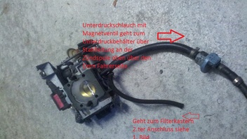

  • Da ist es.
    Nur die Beiden Schläuche am Leerlaufventil miteinander tauschen.
    Hat er die 1000 U/min schon vorher gehabt. Hat er das mit dem langsamen erreichen des Leerlaufs auch schon vorher?
    Wenn das neu ist wundert mich das. Der leerlauf sollte bei funktionierender Leerlaufregulierung besser werden.

  • HI,
    Erklären kann ich mir das irgend wie nicht. Aber meiner braucht auch immer nen bischen bis er so von 130U/min auf 875 U/min runter geht. Ca 2 Sekunden. Also nicht schlagartig.
    Ich hab das bisher auf minimale Falschluft geschoben.
    ABER mich interessiert das jetzt. Da morgen frei ist stecke ich das einfach mal so wie das auf deinem bild war. Dann hab ich zwar weder Ansaugluftvorwärmung noch Zündverstellung, aber egal.
    Das werd ich einfach mal ausprobieren.

  • Morgen
    Ich werde heute mal die schlaeuche wo vertauscht sind umstecken un dann mal sehen... vill war das ja schon das problem :( :rocket:
