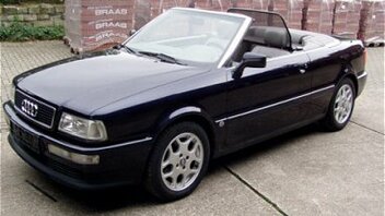

    z.b. cabrio auf coupè front ?(
    Teilweise haben ja auch B4 die Blinker & Nebler in der Stoßstange :sgenau: ....passen die auch? :thinking:
    Anhand mancher Bilder würde ich nämlich sagen das es längenunterscheide gibt :pardon: , könnte aber auch einfach nur ein Knick in der Optik sein :blackeye:

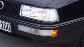

    Zudem interessieren mich die US-Blinker :love: . Die sehen ja wegen dem minimal orangenem Part sehr speziell aus (siehe Bilder) 8| . ist das nur optik sache und leuchtet der gesamte Blinker trotzdem oder leuchtet bei eingeschaltetem Blinker nur das äußere Orangene teil?

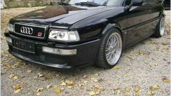

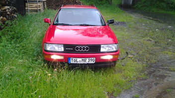

    Hier mal mehrere Bilder verschiedener Stoßstangen mit (wie ich hoffe) baugleichen Blinkern :D
  • soweit ich weiß gibt es nur Unterschiede zwischen den Nebelscheinwerfern sowie Blinkern vom 90er zu Cabrio,Coupe,B4. Der Unterschied liegt in der schräge der gläser.
    Das Bild mit den orangenen Stückchen in den weißen Blinkern ist selbstgebaut, glaube der quattro-cruiser hat des mal vor langer Zeit gemacht.

  • Das Thema hatte ich auch vor kurzem da ich auf weiße Blinker umrüsten wollte. Die Blinker vom 90ger B3 passen auch nur an dem. Die anderen passen zwar rein, stehen aber unansehnlich über.

  • Da muss ich mich ja glatt zu Wort melden ;) Ja, die Blinker hab ich selbst gebaut... Es leuchtet nur der orange Teil mittels einer 1,2 Watt Glühbirne.

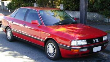

    Die US-Version des Audi 80/90 Typ 89 sah so aus und wurde immer als Audi 90 bezeichnet:
    http://trialx.com/curetalk/wp-…6/cars/1991_Audi_90-2.jpg
    Die Blinker waren beim US-Modell immer neben den Scheinwerfern und NIE in der Stoßstange. Auch waren 2-Faden Glühbirnen verbaut für die Standlichtfunktion in den Blinkern.
    Die Nebelscheinwerfern sind beim US-Modell immer im unteren Bereich des verlängerten Stoßfängers integriert.
