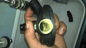

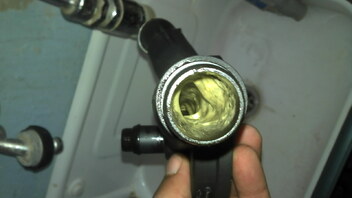

Ich hatte ja die Kurbelgehäuseentlüftung (Stahlrohr, Gummischläuche und Tellermine/Druckregelventil komplett gereinigt vor ein paar hundert Kilometern. Mein ABK 2.0E hat auch dieses nervige Ruckeln bei Gas geben und weg sowie beim Schalten.
Naja habe eben nochmal die Dinger abmontiert und wieder so nen Schmodder überall drin (zu meinem Glück war er nur diesmal noch nicht eingebrannt/eingetrocknet....
Was ist das für ein Mist?
Wo kommt das her? Zylinderkopf oder Kurbelgehäuse? Tippe ja auf das Kurbelgehäuse.
Wie kriege ich das Problem gelöst?
Das Zeug riecht auch ein bisschen wie ein paar Jahre alter Mopedtank und scheint mir fast nen Benzin/Ölgemisch zu sein. Meiner stinkt so auch immer ausm Auspuff...
Anbei ein paar Bilder von dem Zeug.
