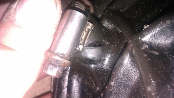

Ich hab bezüglich Druckstellerstrom nun schon die Anleitung auf youtube gesehen und hier ne Menge gelesen nur bei welchem Pin am Stecker man den Strom misst hab ich noch nicht gesehen.
Kann mir jemand sagen in welche Leitung am Stecker ich das Mulitmeter einschleife?Mercy
Ist doch egal, der Strom ist in beiden Leitungen der Gleiche
Sicher? Ist der Stecker nur 2polig?
Dann vergesst die Frage! -
Genau. Der Drucksteller hat nur 2 Pins.
Den kann man einmal auf Innenwiderstand prüfen (sollwert ca 17,5 ... 21,5 ohm),
dann die Ansteuerung Leitungsstrangseitig prüfen (sollwert ca 4,5 ... 5,0V)
Dann kannst deinen Prüfaufbau zur Strommessung machen: Pin 1 Brücken, Pin 2 DS-Seitig und Leitungsstrangseitig zum Multimeter rausführen.Sollwerte: Leerlauf 0mA +/- 3mA pendelnd.
Volllastschalter betätigt: 8mA
Schubabschaltung -60mAWenn die Werte nicht erreicht werden erstmal gründlich auf Falschluftleckagen prüfen, bevor man dran rumdreht.
