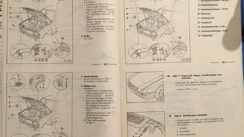

  • Das wird jetzt ein bisschen arbeit:
    Zuallererst musst du nachsehen, ob der Bowdenzug noch funktioniert, und beide Schlösser in ihre Ruhestellung zurückgehen.
    Je nach Erfahrung würde ich für den nächsten Schritt die Scheinwerfer ausbauen. Wenn du die Motorhaube versehentlich verkeilst, bekommst sie sonst sehr schwer wieder auf.
    Schritt 2:
    Die Zapfen kannst du lösen und verstellen. Einmal in der Länge und einmal in jede Richtung an der Motorhaube verschieben. Dazu den Zapfen an der großen Mutter lösen.
    Dann die Motorhaube leicht schließen und von der Seite in den Schlitz schauen, ob der Zapfen mittig im Schloss steht. Das Ganze dann nochmal von vorne. Leicht anziehen, kontrollieren, ob die Motorhaube schließt.
    Wenn nicht, den Zapfen nochmals einstellen, und ggf. auch die Länge anpassen. Dazu Feder zurückdrücken und den Zapfen mit der Zange rausschrauben.
    Ist ein bisschen Fummellei, geht aber, wenn man ordentlich ist.
