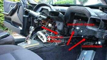

Ganz wichtig den alten Schaumstoff der Steuerungsklappen zu erneuern. Die Blechklappen sind nämlich mit Löchern versehen,
wahrscheinlich wegen Gewichtseinsparung. Wenn der Schaumstoff kaputt ist dann können die Klappen die Luft nicht mehr steuern.
Sind glaube ich 2 oder 3 Klappen.
Also bei meinem Wärmetauscherwechsel hab ich 2 Klappen gesehen.

Ich weiß nur von der einen Klappe am Gebläsekasten mittig hinter dem Armaturenbrett.

Mein Audi hat noch eine Umluftklappe und dann wird noch gesteuert für Fußraum, Scheibe oder Innenraum.

durch was ersetzt man den schaumstoff am besten? hab irgendwo mal was von korg gelesen, aber das scheint mir persönlich kein sehr robustes material zu sein. oder doch? habe da keine langzeiterfahrungen.
Kork - organisch... Kork + Feuchtigkeit =>
Wir haben bei meinen Klappen professionelles Klebeband genutzt, was man normalerweise zur Rohrisolierung verwendet. Klebt wie Hölle und die nichtklebende Seite ist auch so ähnlich wie Schaumstoff, laut Google ist das glaube ich Kautschuk. Die Google-Suche nach "Rohrisolierung Klebeband" trifft ganz gut das, was ich meine. Aber am besten fragst du das mal Scouter , der ist vom Fach und kann dir sicher auch eins nennen, was mit Feuchtigkeit und Temperaturschwankungen klarkommt und halt quasi nicht verschleißt.
