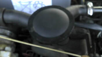

Hey, ich weiß nicht genau ob es dir weiter hilft. Aber nen Versuch ist es wert. Ich hatte jetzt auch nen extremen Ölverbrauch. Mittlerweile hat er aber auf die letzten 1.500km nichts mehr gefressen. Und zwar montier mal dieses kleine Ding oben auf dem Motor das aussieht wie ne Tellermine
inklusive der Leitungen in alle Richtungen. Das ist die Kurbelgehäuseentlüftung. Bei mir waren die Leitungen (vor allem die ins Kurbelgehäuse) komplett mit Öl zugesetzt und beim Druckventil (Tellermine) war die Membran innen kaputt. Habe das alles sauber gemacht und mir nen neues Druckregelventil von VW kommen lassen. Das Öl ist bei mir bis in den Luftmengenmesser gelaufen, weshalb der auch nicht mehr richtig funktionierte und die Drosselklappe war auch zugesetzt.
Ich habe dadurch das Motorruckeln reduzieren können und auch wieder deutlich mehr Durchzug gewinnen können.

Also das Druckregelventil kostet neu 33€ bei Audi. Ansonsten mal nach nem Gebrauchten suchen, aber Achtung, es gibt anscheinend unterschiedliche.

derwildunger wie hast du diesen Druckventil ausgebaut ? -
Die Schläuche ab und das Teil kannste einfach nach obene rausziehen. Guck mal ob das Ding innen zugesetzt ist. Aufmachen empfehle ich dir nicht, da du dann meistens die Membran kaputt machst.
Okay werde mir am Dienstag das genauer anschauen.
