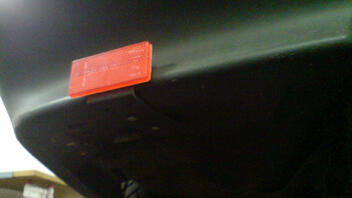

    Aber ich will mal nicht so sein und erspar dir etwas Suche.
    Da ich Rückleuchten von CAC habe und nach deren E-Nummern Genehmigung eigentlich keine Reflektoren nötig sind, kamen sie auch ohne. Die haben aber keine drin, da reflektiert nichts daher habe ich mir welche von Hella besorgt.
    Hab nach möglichst kleinen gesucht, die dann genommen. Wollte sie nicht direkt an die Stoßstange kleben, wär auch schwer eine geeignete gerade Fläche zu finden.
    Hab sie daher mit einem Winkel unten an die Stoßstange befestigt.

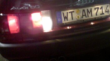

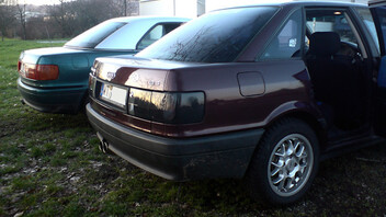

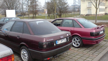

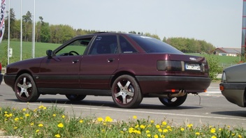

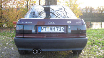

  • Ich mag meinen 80er und ich hab keinen Bock dass mir einer hinten drauf knallt. Sehen und gesehen werden.
    Und Reflektoren hast an jedem Auto, daher bin ich im Gegensatz zu den wenigsten so reif, auch wenns in der Zulassung iwie durchgekommen ist, was hab ich davon wenn mir einer reindonnert und man feststellt, in der Lampe reflektiert nichts?
    Hilft mir dann auch nicht viel.
    Klar sah das am Anfang ohne sauberer aus.
    Zuerst ohne Blende, dann mit der schwarzen Blende. Iwann kamen die halt dran. Jetzt mit anderem Heckdeckel, anderen Stoßstangen, aber die Reflektoren fallen nicht so sehr negativ auf.
