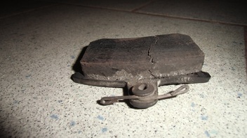

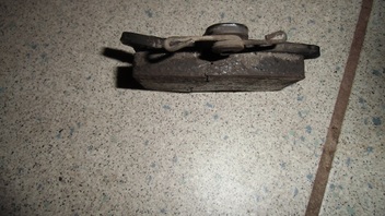

    Ich wollte ja eigentlich heute in dem Fred hier schon fragen was der Grund für das merkliche zur Seite ziehen bei jedem Bremsen am 44er sein könnte, habs aber dann vergessen. Als ich dann heute Abend heim gekommen bin hab ich´s schon gerochen, "scheiße da ist irgend ein Sattel fest". Schnell hatte ich dann den hinten links "erschnüffelt", Felge auch schön heiß. Also mal kurz runter mit dem Ding und dann hätte mich fast der Schlag getroffen. Der innere Bremsbelag hing auf einer Seite fest und rutschte nicht mehr an der Führung am Sattelträger hin und her und hat wohl schon ordentlich blockiert. Der Kolben hat die Metallscheibe dann komplett verbogen und den Bremsbelag hats schon in zwei Teile gerissen, siehe Bilder.
    Wie kann sowas passieren? Kann das von dem ewigen rumstehen kommen? Festgerostet? ?(
  • Jupp, sieht aus wie auf dem sättel Träger festgerostet oder eben ddr Träger so korrodiert das sich nixmehr bewegt...is nich sooo ungewöhnlich, hatte das schon zweimal (bei beiden meiner audis bisher)
