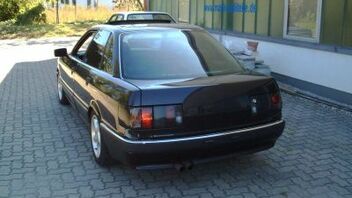

    Würde mich wundern wenns original welche direkt für den avant gab. Also durchgehendes mittelteil mit aussparung für den griff. Die dinger waren normal für den B3 gedacht & wurden dann, mit angepassten griff, an die heckklappe vom avant gebaut. Oder wenn man's richtig billig mag... schneidet man halt die aussparung für den griff in die durchgehende heckblende. Sieht dann aber auch entsprechend bescheiden aus. Vorallem entwertet man so den ganzen spaß mMn richtig.
    Diese hingegen kann man ohne probleme am B3 als auch am B4 avant verbauen:
    Gruß Steffen

  • So wie oben im Bild sie zu sehen sind, bekomme ich die auch. Also ohne NSL, Heißt ich muss mir dann noch son Rotes ding an die Heckstoßstange schrauben.... na klasse :cursing:
