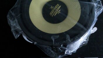

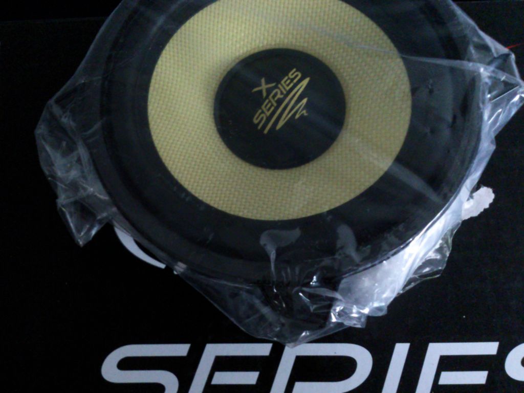

    13er Audio System Composystem und ne Menge Alubutyl hat den Weg in die hinteren Türen gefunden. Wird zusammen mit dem Frontsystem (10er AS Compo) an ner Axton C508 betrieben - klingt richtig ordentlich - schön ordentliches Klangbild meinem Geschmack nach.
    13er und nicht 16er, weil ich die Originale Optik so lassen wollte und nicht an meinen Türpappen rumschneiden wollte...Jacquard Satin :love:
    Danke an Physx@Rothaus und Sam - ich hab euch nicht vergessen :P Und Sam, ich meld mich mal bei dir, falls du die Endstufe noch hast - Bald kommen noch Dobos, die dann auch ne Endstufe brauchen - möglichst klein und überm Handschuhfach wäre gut, da mir langsam der Platz für die Endstufen ausgeht...
    Just Sound scheint soweit n gutes Angebot zu haben, hab jetzt allerdings doch woanders bestellt, da JS eben doch nicht alles hatte was ich für meine Faxen so benötigt hab - werd den Shop aber auf jeden Fall mal in Erinnerung halten :)
    Anbei mal noch n paar Bilder... kann sich sehen lassen denke ich.
    Ja, ich hab ne Menge Staub in der Cam -.-
    Sieht jedenfalls sehr wertig aus und könnte glatt ab Werk so verbaut gewesen sein. Und klingt mit genug Dämmung (btw auch den Komischen schwarzen Lautsprecher-Abdeckungs-Kasten innerhalb der Tür) sehr vernünftig.
