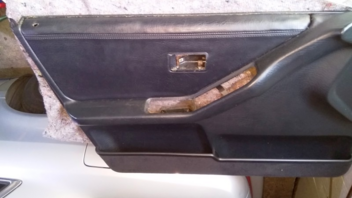

  • Hallo Freunde,
    Ich krame diesen alten Beitrag mal wieder raus aber extra ein neuen dafür zu erstellen möchte ich nicht.
    Ich habe heute versucht die Türe zu demontieren und bin an dem Türöffnungsgriff gescheitert. Da ich denke diese Verkleidung noch nie unten gewesen ist wollte ich auch nichts kaputt machen.
    Die Schraube habe ich raus aber die Schale mit dem Griff hat sich nur minimal beweg aber raus habe ich Sie nicht bekommen.
    Laut Buch ein wenig vorschieben und dann ziehen aber das funzt nicht.
    Gibt es da noch ein Trick ?

  • Ich bin mir nicht sicher ob wir die gleiche Problematik im Kopf haben:
    Daher wäre ein Bild aufschlussreich
    - die Schrauben an der Stirnseite links und rechts lösen
    - die untere Verkleidung des Haltegriff zum zuziehen entfernen( eine kleine Schraube) und dann die Schrauben der Türverkleidung dahinter lösen
    - Fensterkurbel ggf abbauen
    dann kannst Du die Türverkleidung nach oben hochschieben und abnehmen.
    Erst danach musst du den Drahtzug von dem Türöffner aushaken, ggf.die elektrischen Anschlüsse an den Steckern in der Türverkleidung trennen.
    Beim Coupé / Cabrio wir der ganze Griff zum zuziehen entfernt, sonst ist der Vorgang gleich.
