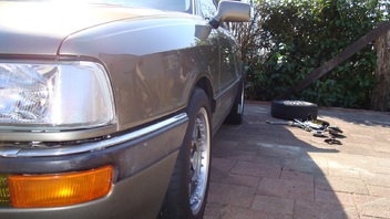

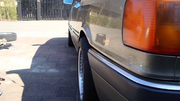

  • anbei mal zwei bilder von meinem audi 90 mit 7x15 ET38 & ner 30mm spurverbreiterung,wenn de so willst also ungefähr mit ET23
    vorne könnte es tatsächlich eng werden ^^
    dieses bild zeigt dieselben felgen ohne spurverbreiterung,passt perfekt so
    die borbet A hat es auch in ET35 gegeben,so ein kompletter satz in echt noch tollen zustand ging die tage erst bei eblöd für grad mal bisschen was über 60,-€ weg ;)
