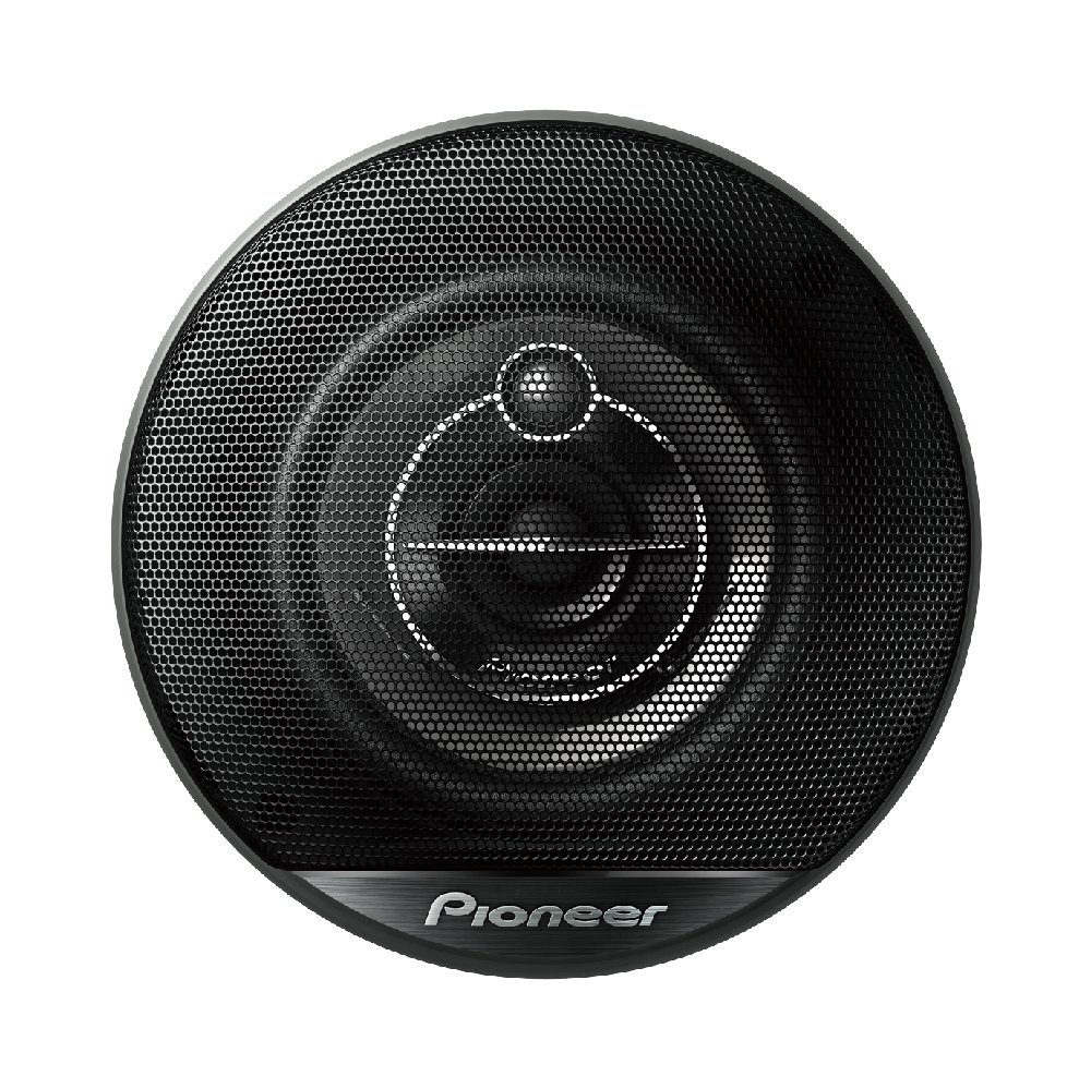

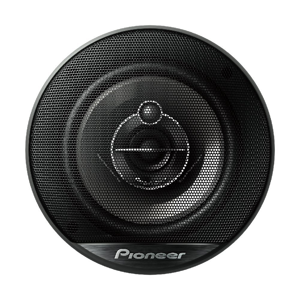

    Da es ja nun auch eine Duo-Sound Hutablage sein soll, hab ich mich mal wieder auf die Suche nach Lautsprechern begeben:
    Front: Pioneer TS-G1023i 10 cm
    Heck: Pioneer TS-G1323i 13 cm
    Was sagt ihr dazu?
