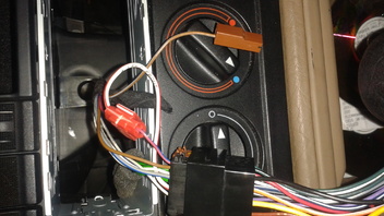

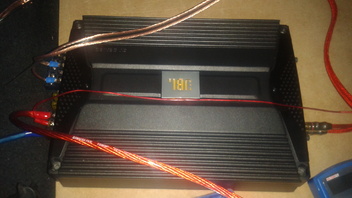

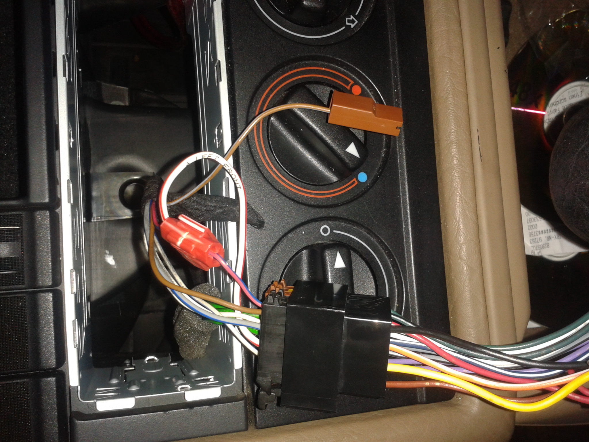

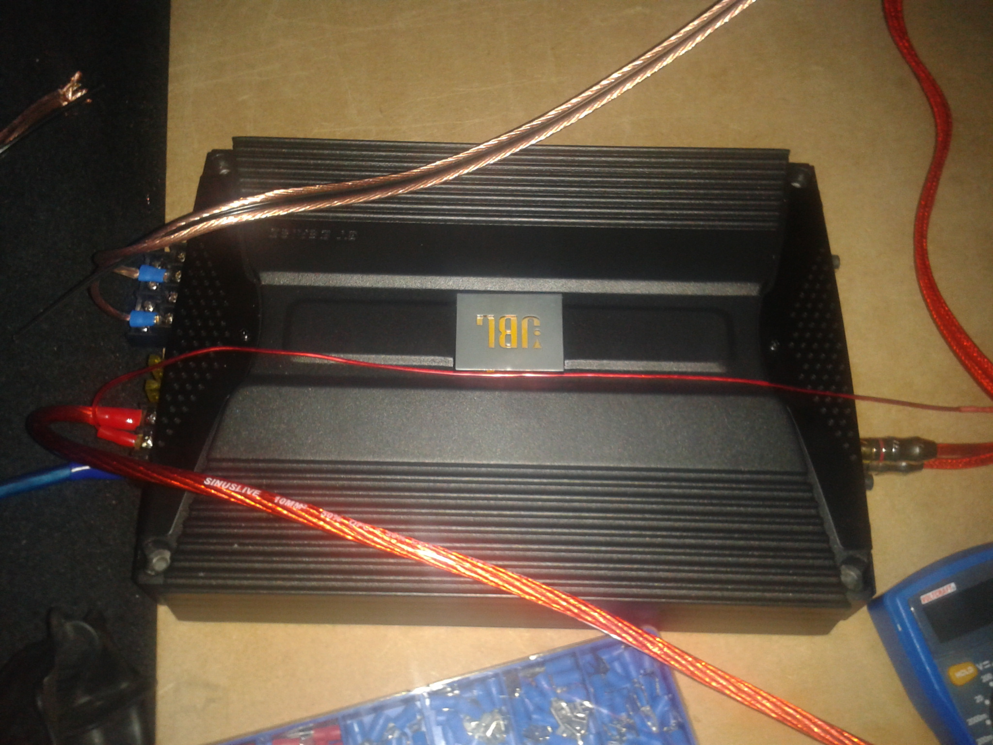

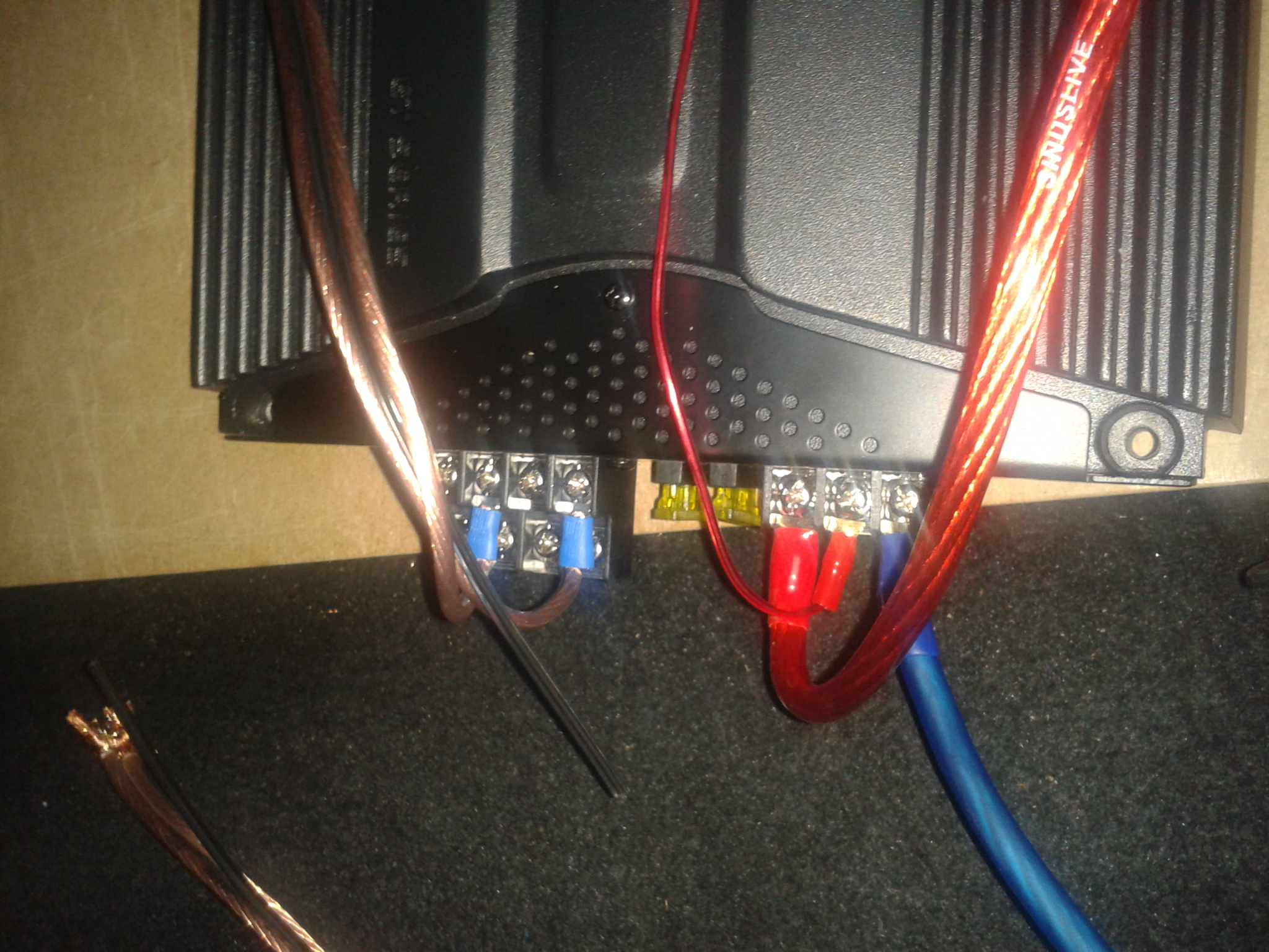

  • Also meine Endstufe hat keinen Schalter. Habe nur 2 Chinch angeschlossen. Mein Radio hat 4 Chinchstecker. Also muss ich einen Y-Adapter anschließen. Wusste nicht, dass alle Chinch belegt sein müssen. Aber schon richtig.. ja..

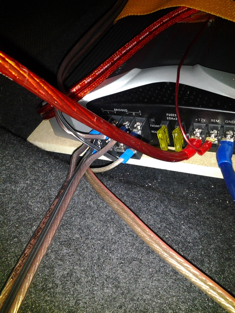

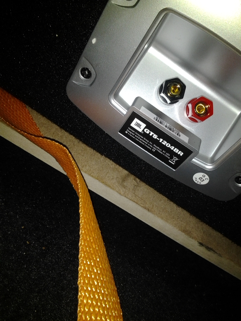

    Habe die zwei äußeren Boxenkabel an den Sub geschlossen.. ist wohl falsch bzw richtig, wenn der Y-Adapter angeschlossen ist..
  • Worüber sich aber noch gar keiner beschwert hat, ist der Massepunkt der Stufe... Also bitte, sowas klemmt man doch nich an die Gehäuseschraube der Rückleuchten an...

  • Doch der Massepunkt ist mit aufgefallen, aber er tat nichts zur Sache. Auch dort muss die Endstufe erstmal laufen.

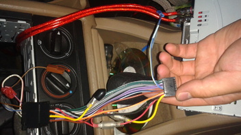

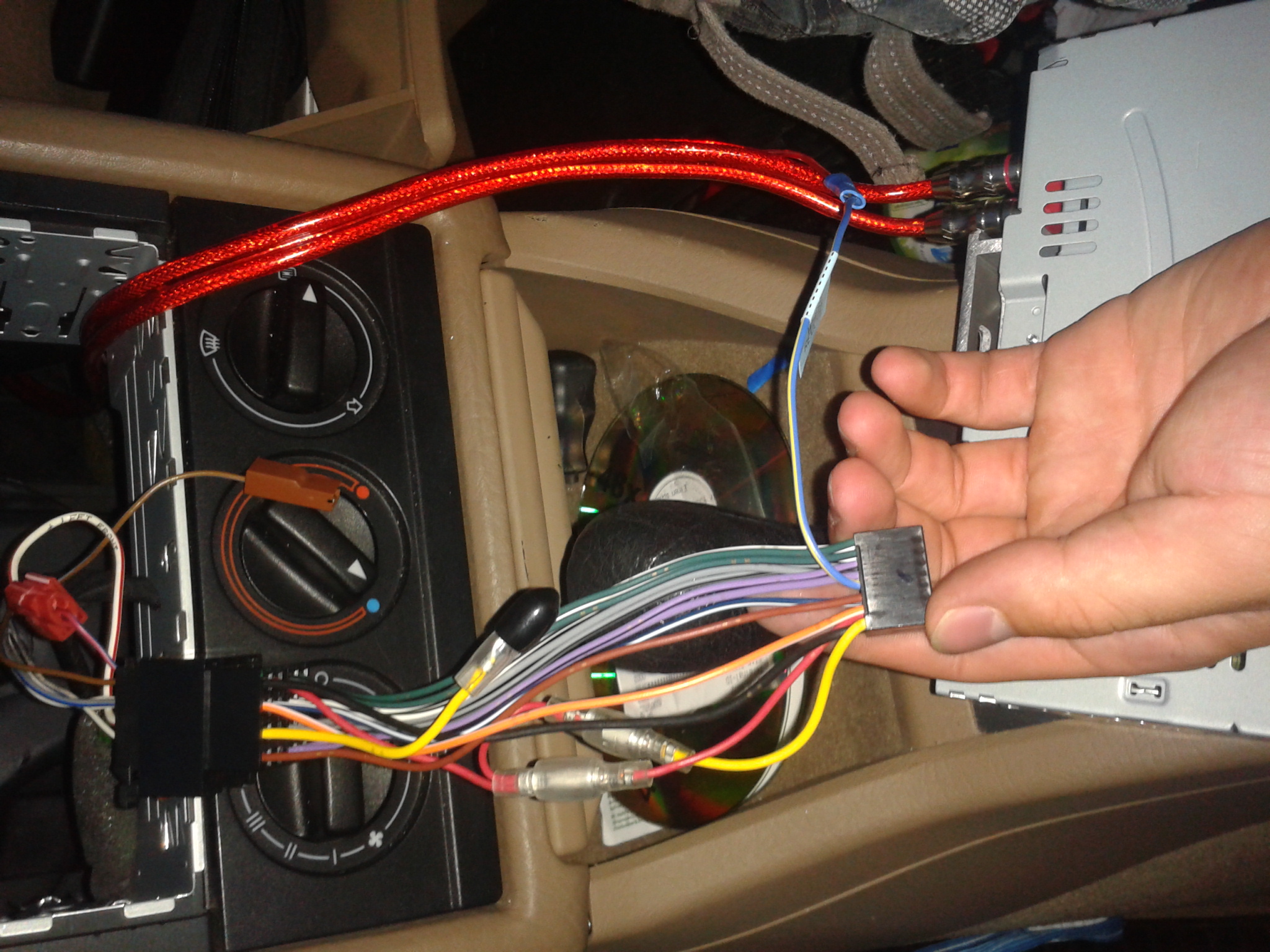

    Wenn dein Radio 4 Cinch Ausgänge hat, super, dann nichts mit Y-Adapter machen, einfach zweite Cinchleitung kaufen, so eine wie schon hast.
    Und dann alle miteinander verbinden.
    Und die äußeren Lautsprecherkabel vom Subwoofer passen so.
    Mach doch probeweise die Cinchstecker an der Endstufe von 1 und 2 auf 3 und 4, dann sollten deine Lautsprecher ruhig sein und dein Subwoofer laufen ;)

  • stimmt es wirkt als ob das obere Kabel was nach vorne weggeht jeweils an Minus und Minus angeschlossen ist.
    Das wäre echt ungesund.
    Hast ein Bild wo man das besser sieht?
    Bevor du da wild weiterverkabelst, schonmal ein Auto nach einem Kabelbrand gesehen?

    also nun läuft endlich alles. Habe vorerst den Sub mit den Y-Adaptern angeschlossen. Solange da erstmal nicht viel Klang verloren geht, reicht das vorerst..
    Das Stromkabel ist fest angeschlossen und hängt nicht nach vorne.. Das Masse Kabel habe ich an der Karrosse befestigt.
    LG und vielen Dank!!
